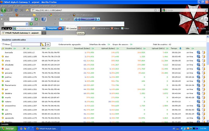

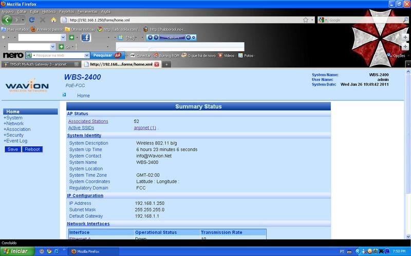

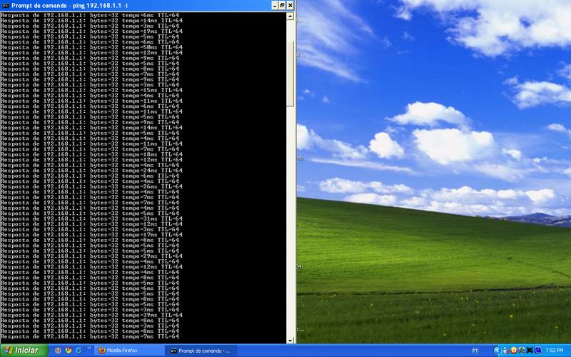

    estas telas são de ontem a noite tive um bom uso de internet no hotspot passando 6 mega na media para os clientes
Nome:	         wavion 62 clientes.jpg
Visualizações:	190
Tamanho: 	71,4 KB
ID:      	19159   Clique na imagem para uma versão maior
Nome:	         ping wavion 62 clientes.jpg
Visualizações:	186
Tamanho: 	87,3 KB
Nome:	         wavion 52 user.jpg
Visualizações:	146
Tamanho: 	55,0 KB

    ola, parabens pelo post, mas vc disse que ele ja tava ligado a um ano, mas na foto mostra up time de 6 horas e 20 minutos, ele reboota de vez em quando? ai na sua regiao existe muita interferencia em 2,4? vc ja conhesse ou ja escutou falar sobre o wavion 5,8?, abraços
