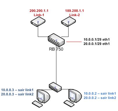

    Pessoal, estou com uma dificuldade em fazer funcionar a seguinte topologia da imagem abaixo.
    Preciso que as maquinas que estão setadas com os determinados IPs saiam de acordo com o link apontado.
    Fiz alguns testes aqui mais sem sucesso, criei a marcação de saida dos links no mangle, mais acredito que estou errando em algo.
    Alguem teria uma dica a respeito?
    Agradeço a ajuda, Obrigado.

    Tem sim amigo, so marcar cada faixa no mangle, e depois fazer a rota para cada link em routes!!!

    Padrão Re: Dúvida com 2 redes.
    não entendi direito a imagem, pela imagem vai ta querendo colocar 2 classes de ip no cliente é isso?
    Exato....nessa maquina eu preciso colocar duas faixas de rede e fazer uma métrica para cada faixa.
    A RB estaria fazendo o papel de "load balance" para as duas redes.......Pois um dos Links conecta ele a um sistema e o outro link que seria o meu faz o uso livre para navegação.
    Então a minha necessidade é fazer com que cada faixa de IP (10.0.0.0 e 20.0.0.0) fosse direcionada para determinado link.
    Consegui fazer funcionar desta forma........porém, a rede secundária que fica configurada na mesma placa de rede do computador no caso (20.0.0.2) não sai enquanto a (10.0.0.2) estiver como principal.
    Se configurado uma rede em cada maquina ele trafega tranquilo dividindo pra cada link.
    Meu problema é que preciso que uma maquina tenha as duas rede pra poder acessar um programa e ainda não consegui acertar.
