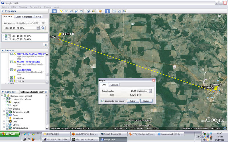

    ta certo, eu q tava meio fora, mas agora o link com estas cordenadas ta dando 12km no meio do nada o cliente. da uma olhada ai paulo. abraços
    Padrão Re: Ajuda PtP longa distancia 27 km 2.4 ghz
    Entao, realmente o cliente ta no meio do nada...Mas a distancia deu 27,88km.
    dá uma olhada no print
