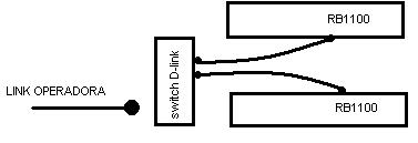

    tou com probleminha aqui e gostaria da ajuda dos colegas, recebo o meu link por uma cabo de rede da operadora so que tenho duas rbs 1100 como gateway da rede, aí o cara que instalou aqui colocou um switch dlink destes simples de 8 portas recebendo o cabo do link da operadora e colocou um cabo da rb1100 para o switch e na outra rb1100 fez o mesmo como mostra a imagem a baixo...

    Gostaria de saber dos amigos mais expert se tinha como eu colocar o link na rb1100 de cima e repassar para a de baixo de tirar essa porcaria de D-link ja que a RB tem varias portas faz vlan e tudo mais so que eu nao sei fazer isso...

    Padrão Re: Interligar Duas RB's 1100
    Solução simples rapida e vc mesmo pode fazer!
    monte uma bridge da ether que entra o link e a ether que vai para outra rb! isso seria uma solução mais simples e agil.
    Aos amigos que me orientarao a criar uma bridge fiz mais nao consegui... tentei de todas as formas, entao tinha um suite cisco 2950 gerenciavel aqui e eu tou levando uma surra pra configurar ele fazendo vlan mais tou tentando, mesmo assim obrigado atodos..
