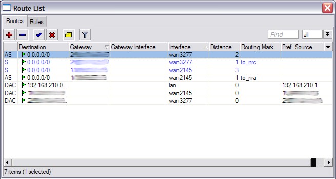

    Estou fazendo um teste de balanceamento PCC com duas conexões de 1024kbps e aparentemente está funcionando, mas em routes algumas linhas estão na cor azul, isso é normal ou tem alguma coisa errada? E percebo que um dos links está sendo mais utilizado que o outro. Seguem alguns prints abaixo:

    é normal pq apenas uma rota default fica ativa, as outras em azul ficam de backup.
    Padrão Re: Dúvida balanceamento PCC
    Mas não seria para ele utilizar os dois links ao mesmo tempo, em vez de deixar um de backup?
    ele utiliza sim,mas so existe 1 gateway default.
    Citação Postado originalmente por sostenes Ver Post
    Beleza cara, valeu pela explicação, era isso que eu precisava saber.
    marcelbentes
    para tu veres as duas conexoes balenceadas
    vai em
    IP > firewall>Connections
    e vc vai ver por onde as conexoes estão passando
    Verdade gente descuido meu, so acrescentando que ele so usa pq tem as rotas com marcas.
