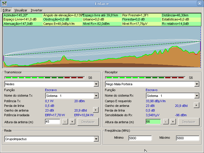

    Padrão PTP de 46.30 km
Nome:	         Captura_de_tela-Enlace.png
Visualizações:	351
Tamanho: 	18,5 KB
    Com essa configuração consigo em enlace 100%, e quais radios vcs me indicam?
    Abraço
    Padrão Re: PTP de 46.30 km
    Olá bje545,
    As alturas das torres são essas que estão na imagem, 45m e 66m, visada 100%, consegue fechar com cartão mikrotik R52hn e antena 32dbi, só mandar as cordenadas no GPS e boa!
    Qntos quer mandar nesse ptp?
    Vc já possui estrutura de provedor?

    Citação Postado originalmente por bje545 Ver Post
Visualizações:	351
Tamanho: 	18,5 KB
    Abraço
    esse enlace não vai funcionar, não com os dados que vc postou.

    Citação Postado originalmente por armc_2003 Ver Post
    por que amigo armc_2003?
    A zona de fresnel estah semi obstruida, a antena sub dimencionada, a potencia do cartao esta muito baixa.
    Talvez vc tenha dado informacoes erradas ao radio mobile.
    Mas com essas informacoes o link nao vai ter qualidade e passarah uns 2~3 mbit.
Visualizações:	351
Tamanho: 	18,5 KB
    Abraço
    Amigo...Sua Zona está obstruida...... coforme o amigo aqui.. armc_2003 informou...
    Talvez.. do Lado esquerdo colocando 50m e do lador Direito Colocando 70 vc libere mais essa Zona..
    Tipo analizando seu grafico do RadioMobile...
    Posta sua coordenadas... para galera lhe ajudar...
    Sucesso
Visualizações:	351
Tamanho: 	18,5 KB
    Abraço
    Torre de 48m lado A
    Torre de 90m lado B
    Radios: Rocket M5
    Antenas: Rocket Dish 34dbi ou OIW dual 32dbi
    Alinhamento : tem que ser feito por profissional, amador deixará um desastre esse teu enlace.
    Banda pasante: Conforme o que tenho visto e configurado ultimamente, passa , nessa distância, em torno de 30 a 48mb full.claro que se bem configurado.
    Para que eu possa te dar 100% de certeza, precisaria analisar as coordenadas GPS dos locais onde tens as torres ou onde irás colocar as mesmas.
    Então se quiser , poste as coordenadas que analiso pra voce.
