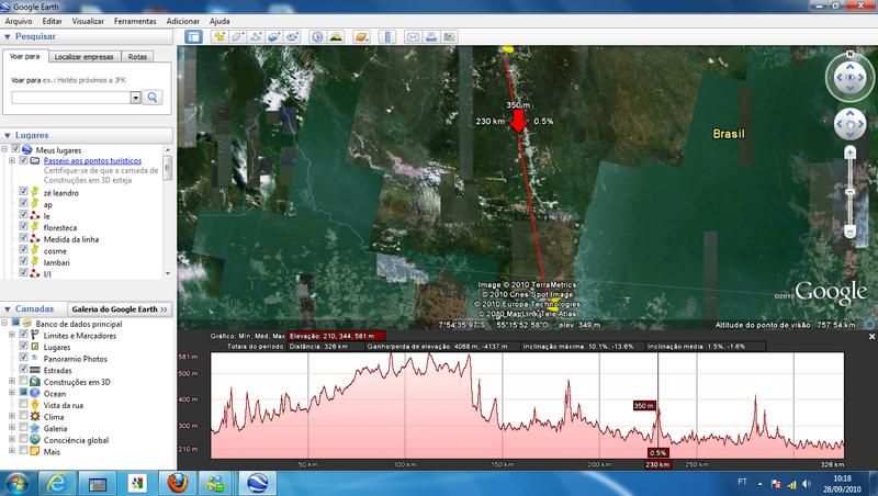

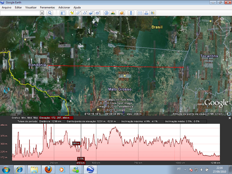

    o google earth 5 tem a função de regua com a função mostrar perfil de elevação. olhe a imagemClique na imagem para uma versão maior

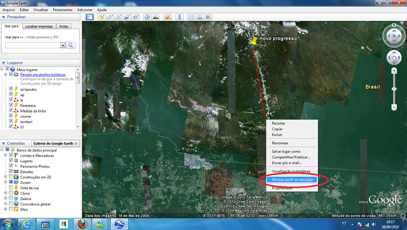

    Entao é so clicar com botao direito na linha que você traçou e em mostrar perfil de elevaçao ok.

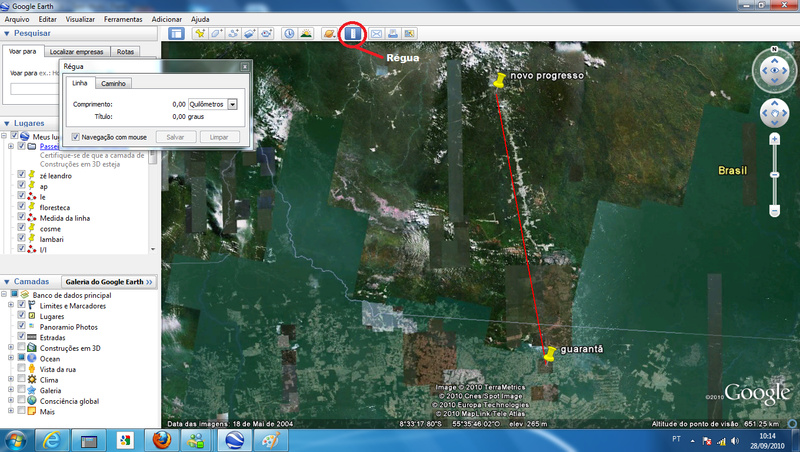

    nao não tem plugin não, vs usa somente a regua pra fazer a linha e depois clica na linha e vai em mostrar perfil de elevação.Clique na imagem para uma versão maior

    É preciso salvar o traçado para ter opção de ver o perfil de elevação
    Padrão Re: RadioMobile
    Sim e preciso...Salvar.... Caso queira excluir e so clicar com o botão esquerdo e excluir...
