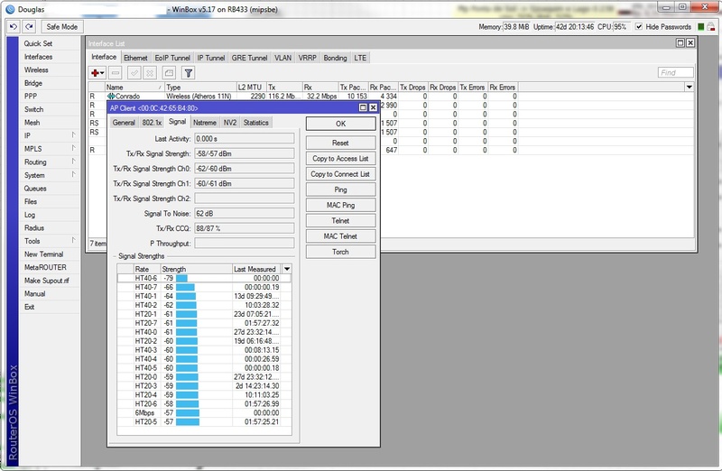

    Eu estou usando duas SXT para o enlace, numa distância de 6 KM. Para chegar nesses 50 Megas, eu tive que trocar de canal, até achar um que desse melhor qualidade, e estou usando o protocolo NV2.
    Mas falando de enlaces com mikrotik, eu tenho um enlace de 13 KM, vou postar um print para você ver.
    Nesse enlace, uso RB 433, cartão R52Hn, antena Pluton PTX26-58DL, 30 dB de um lado, do outro, RB 411, Cartão R52HN, antena Pluton PTX26-58DL, 30 dB.
    Note que ainda assim, o TX-RX CCQ não fixou em 100%.
    Veja quanto de banda passa nesse enlace, numa noite de terça-feira.
