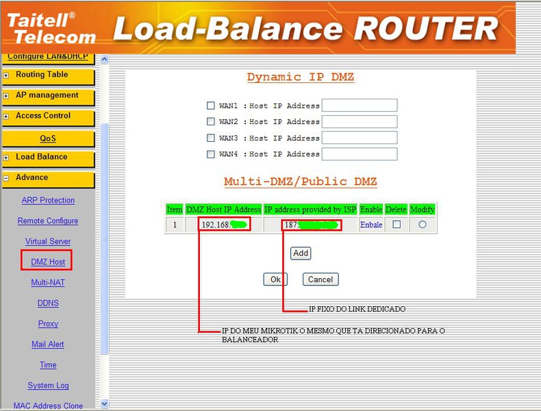

    Gente to usando um deste balanceadores e tentei direcionar meu link dedicado com ip fixo para acessar externamente meu mikrotik, mas nao consegui, sera que alguem ajuda? segue foto do que eu tentei configurar...
Nome:	         TAITEL.jpg
Visualizações:	278
Tamanho: 	143,0 KB

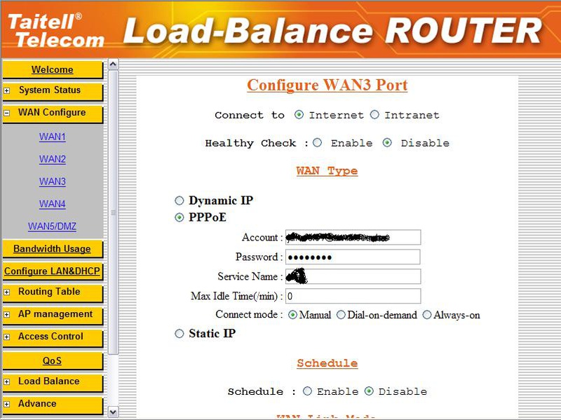

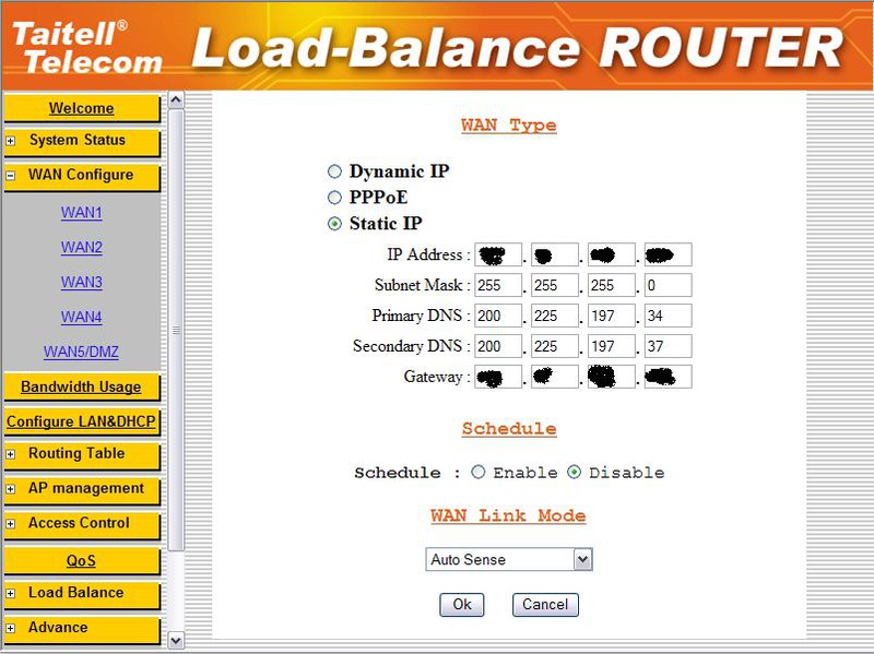

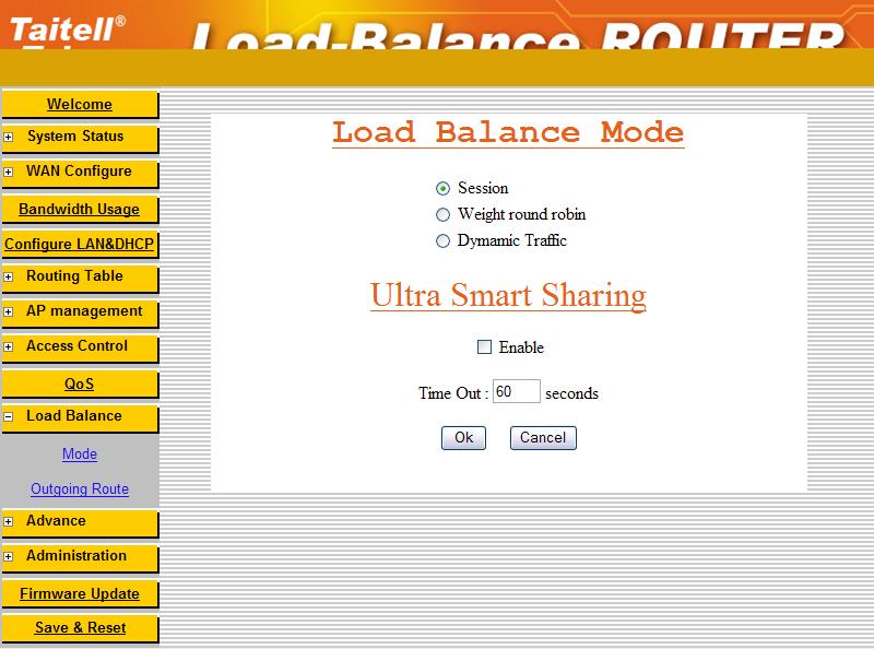

    perdão pela demora, mas ta ai minha configuração, tudo o que eu fiz foi resetar manter as configs de fabrica, e so mudei o que ta nas telas abaixo.
Nome:	         wan01.jpg
Visualizações:	276
Tamanho: 	133,4 KB
ID:      	9414Clique na imagem para uma versão maior
Nome:	         wan02.jpg
Visualizações:	228
Tamanho: 	135,7 KB
ID:      	9413Clique na imagem para uma versão maior
Nome:	         01.JPG
Visualizações:	210
Tamanho: 	62,1 KB
