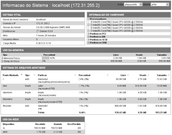

    Abaixo um PhPSysInfo pra ajudar na análise.
Nome:	         thunder.bmp.jpg
Visualizações:	183
Tamanho: 	78,2 KB
