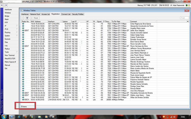

    Tenho na minha rede apenas cartões R52h com RB433 e painéis hyperlink e oiw, configuração em b, fixado data rates em 5.5Mb/11Mb, ack fixado em 67, preamble mode em short, tx power em 17 dbi... em horarios de pico chega a 42 43 clientes com 200k na maioria.
    Antes usei cartões engenius com a mesma config e qdo chegava em 35 era o ápice, acime disso ficava muito ruim...
    Última edição por Luspmais; 02-02-2011 às 23:12.

    Print da tela..Clique na imagem para uma versão maior

    Cara legal, parabens ! sinal exemplar só o primeiro que ta matando hehehe
    a memoria ta no fim heim

    Padrão Re: R52, R52H, R52AH - Número de usuário pendurados
    Opa vlw, cara nesse exato momento estou aqui sentado pensando como melhorar essa estrutura...tenho nessa torre 2 rb433... 1º RB: com 3 cartões r52h 1ºcartão=>recebe o link 2ºcartão=> setorial de 90° 17db horizontal (H) "AP CENTRO" 3ºcartão=> setorial 90º 14db (H) virado pra traz atendendo chacaras (alias é por isso q ta ruim o primeiro, são chacaras cheio de arvores). 2º RB: com 2 cartões r52h 1ºcartão=> manda o link para a outra torre do escritorio 2ºcartão=> setorial 90º 17db (H)pra outro bairro. Exceto o cartão das chacaras que tem apenas 4 clientes o outros 2 estão da forma que postei no print. LOTADOS.
    Essa torre fica num lugar muito bom abrangendo grande area. Estou pensando em colocar um Ubiquiti Rocket com um painel de 120° pra vender velocidades maiores e no outro slot da rb q ainda sobra mais um painel mas na vertical pra não dar interferencia...acho que fica bom, o que vcs acham?

    Parabéns, ótima rede, todos os clientes com ótima qualidades. Valeu pela dica.
