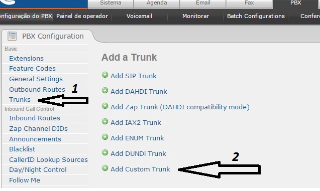

    Adriano,
    Supondo que o Elastix já esteja integrado com o EBS, você vai ter que criar um Trunk e uma rota de saída

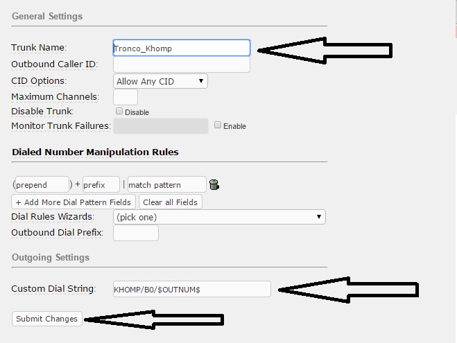

    Criando o Trunk com a Khomp
Nome:	         tronco.jpg
Visualizações:	685
Tamanho: 	67,1 KB
ID:      	57368Clique na imagem para uma versão maior
Nome:	         tronco1.jpg
Visualizações:	744
Tamanho: 	63,3 KB
ID:      	57369Clique na imagem para uma versão maior
Nome:	         tronco2.jpg
Visualizações:	443
Tamanho: 	26,3 KB

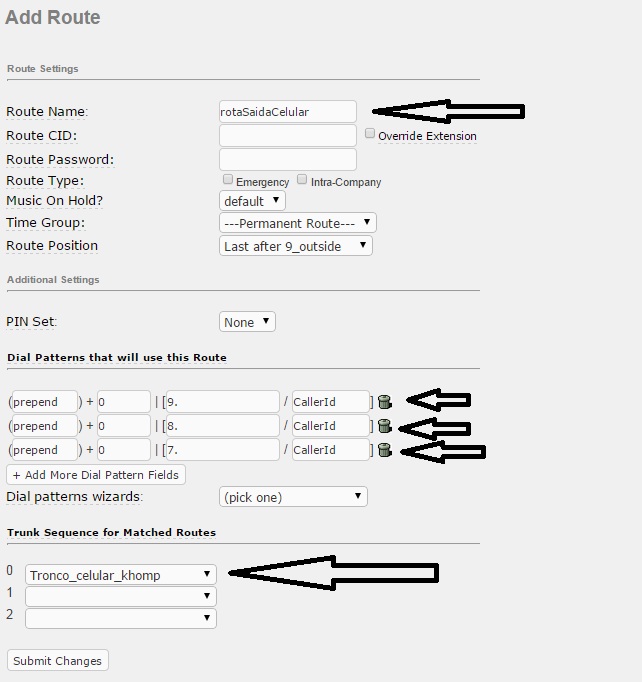

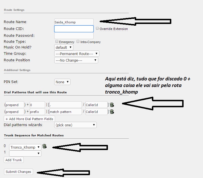

    Criando a rota de saída, esta é só um exemplo você irá customizar de acordo com suas necessidades, eu particularmente faço na mão nos arquivos de configuração as minhas rotas de saídas
Nome:	         rota.jpg
Visualizações:	638
Tamanho: 	90,1 KB
    De um ramal já conectado no elastix, disque 0 + algum número para ver se sai a ligação.

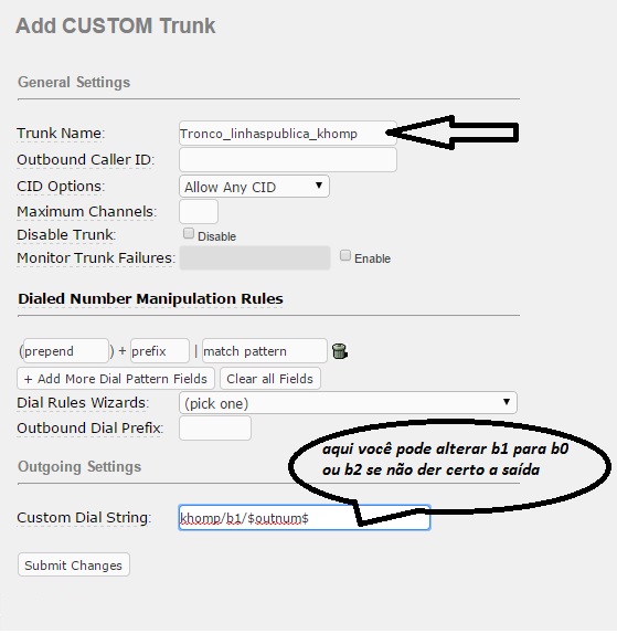

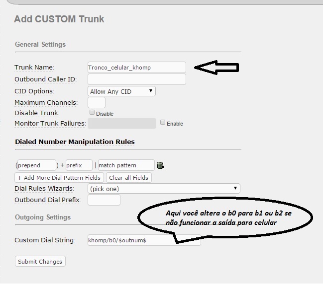

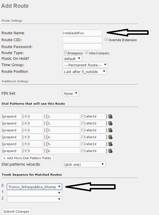

    Na criação do seu tronco para saída das ligações você terá que criar 2 troncos:
    um para o EBS-GSM 160 - pode chama-lo de Tronco_celular_khomp
    e outro EBS-FXO 80 V2 Tronco_linhaspublica_khomp este saíra para as linhas telefonicas da pública
    para o fxs você não cria tronco de saída, este será utilizado para os ramais analógicos você irá vincular aos ramais custom configurados na central
    como são 3 módulos na criação do tronco você terá que descobrir como estão identificados estes módulos na central fazendo testes,
    se você vir no print que postei na criação do tronco o campo custom dial string está khomp/b0/$outnum$
    b0 significa o módulo pode ser qualquer um dos 3 por isso terá que testar, você pode alterar para b1 ou b2 então irá saber por onde estará saindo.

    EBS-GSM 160
Nome:	         troncoCelular.jpg
Visualizações:	701
Tamanho: 	75,6 KB
ID:      	57376Clique na imagem para uma versão maior
Nome:	         rotaCelular.jpg
Visualizações:	586
Tamanho: 	79,5 KB
    EBS-FXO 80
Nome:	         troncolinha.jpg
Visualizações:	467
Tamanho: 	76,5 KB
ID:      	57378Clique na imagem para uma versão maior
Nome:	         rotaFixo.jpg
Visualizações:	543
Tamanho: 	87,9 KB

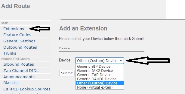

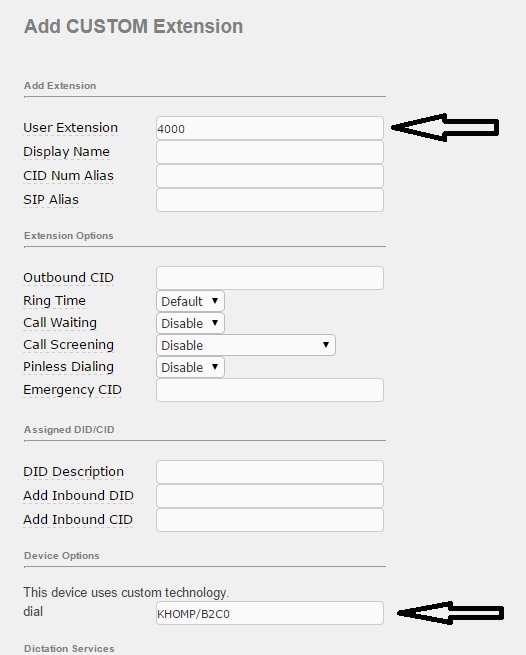

    EBS-FXS 240 V1 - Este é o módulo dos ramais analógicos
    Para que fucnione você vai ter que criar uma extension(ramal) do tipo custom device

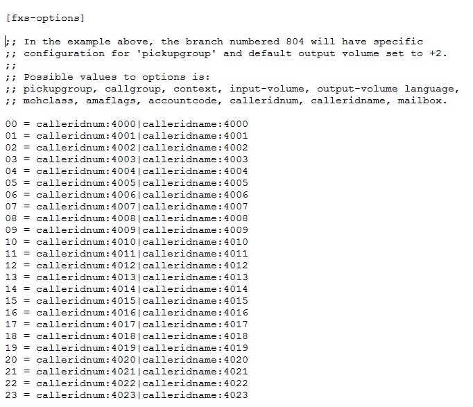

    Vai ter que alterar o arquivo khomp.conf este arquivo é de configuração da khomp fica em etc/asterisk
    Print do ramal custom, veja que existe na configuração um dial khomp/b2c0
    b2 é o módulo correspondente à fxs, como mostrei se não for b2 pode alterar para b1 ou b0
    c0 é o canal do módulo no seu caso ele irá de c0 até c23

    Cofigurei os ramais como 4000,4001...... o range de ramais você configura conforme sua definição.
    Abra o arquivo khomp.conf na última linha você fará como no print abaixo, esta configuração você estará definindo os canais de ramais do módulo.
    00 = calleridnum:4000|calleridname:4000
    01 = calleridnum:4001|calleridname:4001
Nome:	         khompconf.jpg
Visualizações:	484
Tamanho: 	170,5 KB
