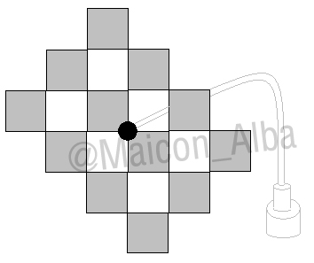

    Eu gostaria de saber se pode ser outro fio ao inves do de cobre,
    e se eu fizer mais "quads" ou seja mais quadrados, eu terei um ganho maior?
    eu poderia fazer varias

    Já desisti disso, mas ó as variações que testei:
    (Com varios "quads")
    Double classico: http://martybugs.net/wireless/biquad...ble_nearly.jpg
    Double dual: DIY WIFI Antenna Double-Dual Biquad 16-17 dBi
    Quadbiquad: http://farm7.staticflickr.com/6049/6...281d822f_b.jpg
    Biquad de 2 andares: http://qsl.net/yu1aw/ANT_VHF/biquad2.jpg
    Ví umas sequencia de 12 ou 13 quadrados tipo esse double biquad classico, não lembro se foi no Digdice (Recomendo que veja tudo de lá), mas o ganho não era muito alto e achei a complexidade muito grande pra pouca coisa (Principal motivo pra desistir de quads).
    Aí surgiram as antenas patch com corte a laser por ótimo preços, não tem como fazer mais barato que isso.

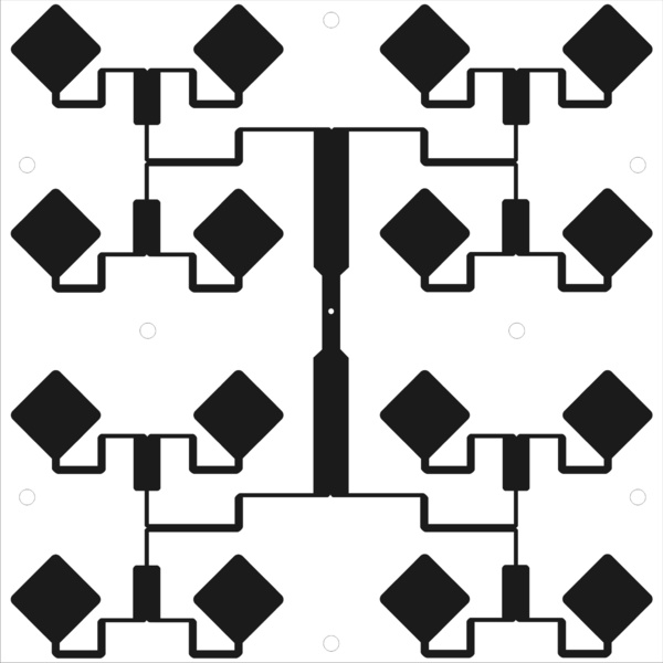

    Segue em anexo o desenho de uma antena PATCH PANNEL que deve ser corroída em placa de fenolitee colocada a uma distância X de um placa refletora que deve ser logicamente aterrada. O desenho em anexo é para uma antena para a faixa de 5Ghz.
    O projeto completo está no Post https://under-linux.org/f170/antena-...18-dbi-138253/
