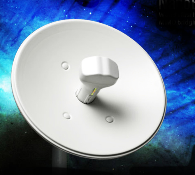

    Como fã de Carterinha eu saria duas NanoBridge, melhor concentração de sinal e menos espúrios laterais ! Se tiver que leventar tb fica fácil !
    Ja vem com tudo pronto integrado, sem falar no desempenho!
