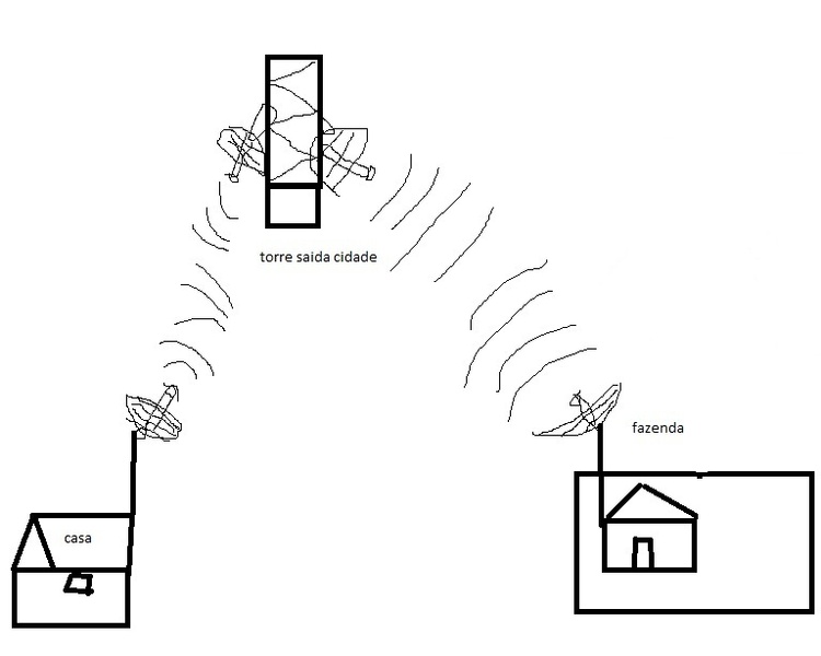

    Padrão Re: Enlace 8km
Nome:	         ptp sem omni.jpg
Visualizações:	230
Tamanho: 	42,0 KB
ID:      	14117 este é o projeto sem omini vc podera levar o link para fazenda sem compartilhamento ....

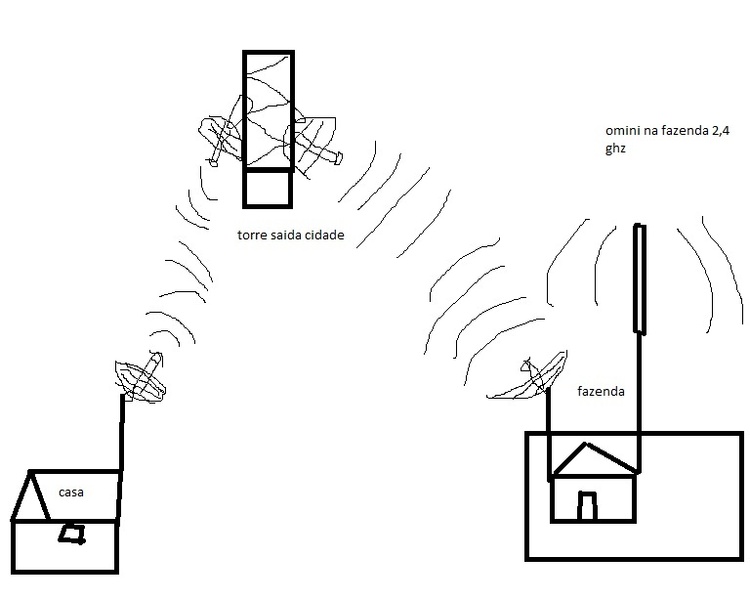

Nome:	         ptp com omini.jpg
Visualizações:	185
Tamanho: 	48,6 KB
ID:      	14118este sistema é com omini na fazenda é possivel compartilhar internet nessa area + tem que adicionar uma routerboard +cartão+omini 2,4 ghz,pig taill etc ....

    para fazer o segundo projeto vc terá que gastar 2 Ubiquiti Antena Airgrid M5 Agm5-1724 27 Dbi + 2 Ubiquiti Antena Airgrid M5 Agm5-1114 23 dbi 1 routerboard 433, 1 cartão mini pci para 2.4 ghz , pigtaill para mini pci,conectores,cabos,caixa hermetrica etc ....
