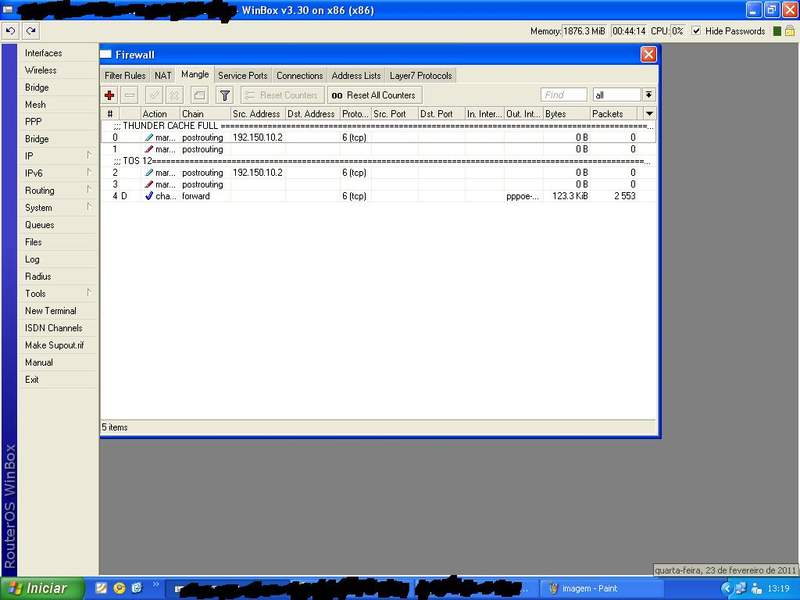

    Pessoal bom dia, como citei no post anterior to com uma Rb 433+ PC com Thunder essa maquina e um backup de um amigo que me deixou usar por problemas na minha rede, com ajuda do pessoal Under consegui colocar p funcionar, mais depois veio as broncas a rede lenta, os clientes não estavam tendo acesso ao thunder, troquei placa de rede,troquei RB por PC e nada, então pesquisando verifiquei que o Debian tava dando mensagem de erro, fui e baixei uma versão AMD64 não sei se e a correta pois estou tentando instalar e quando chega no final instalo o SSH não pela net mais sim pelo DVD pois reconhece a placa de rede mais pede para instalar FW EX: Realtek 8168.FW instalar pelo USB ou outra midia coloquei um placa 3COM e a mesma coisa, e tambem não configura o DHCP automatico e na hora de acessar os espelhos da erro e pergunta se sigo em frente o instalo assim mesmo me informaram que e pq to sem net no Debian ai não acessa os espelhos, minha estrutura tava assim THUNDER(cabo cross)+MK na Ether 3 no MK na Ether 1 o Link, na Ether 2 cliente indo para o Switch e 01 cabo para meu PC, depois mudei THUNDER no switch+MK no switch e meu PC e nada, meu amigo falou que o dele ta dando erro também, pagina de relatorio not foud e quem instalou falou que não tem jeito pq a pagina do thunder não funciona mais devido a atualização do Debian, que thunder agora só pago..peço desculpas se postei no local errado e pela ignorancia pois e meu 1º contato com o THUNDER CACHE.
    obs: na questão do Debian o erro e pq a versão do Debian esta incorreta o PC do THUNDER não e AMD e um INTEL placa DG41 devo baixar alguma versão especifica no site do Debian??

    segue os Prints da configuração do MK sera que errei em alguma coisa?
    Padrão Re: Duvidas na Instalação Debian+Thunder Cache??
    amigo na vdd o thunder que rolando pela rede só roda na versão 32 bits se sua versão for a 64 bits pode formatar e começar do zero... suas configurações estão corretas sim... deve ser o thunder mesmo... óóó pra te ajudar pega isso aqui tem tudo que vc precisa ae dentro... um abraço
