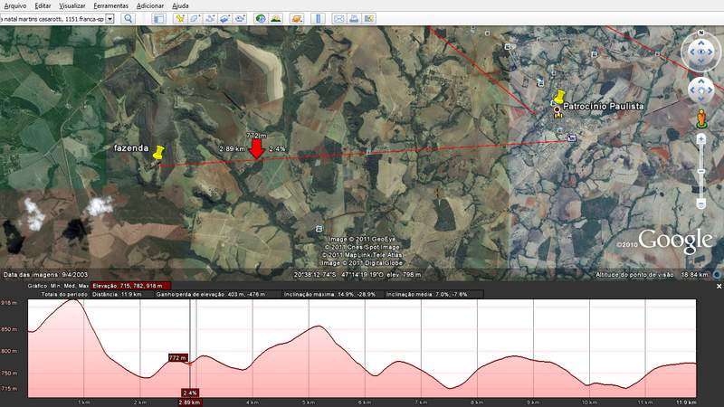

    Padrão Re: Enlace com BH canopy
    Cara, montanhosa ao ponto de obstruir a visão ? Se sim acho difícil, agora vc pode usar varios recursos para verificar isso, um deles e o "google Earth", trace uma linha entre os 2 pontos, salve e depois clique com botão direto do mouse em cima da linha e vá até "Mostrar perfil de elevação" e terá uma boa idéia de altitude dos pontos e elevações entre os pontos.... veja simulação na imagem anexa. Espero ter ajudado.

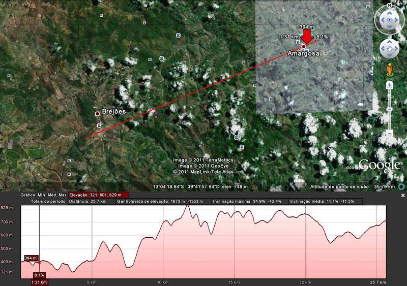

    Avatar de ornan
    Mar 2011
    salvador
    44
Nome:	         enlace.jpg
Visualizações:	141
Tamanho: 	84,1 KB
    esquece amigo, se o perfil topográfico que vc postou é o do enlace, não dá para fazer sem repetidoras. Nem perca tempo com 900mhz, ou encontra pontos para repetir ou encontre outro caminho para o enlace.
    lembrando que as antenas são como lanterna que vc aponta do ponto A para o ponto B, se tem obstrução a luz não faz curva e o objetivo fica na sombra. assim é nossos radinhos.
    Citação Postado originalmente por crisvilela Ver Post
    Mesmo sendo BH20 ele não vai funcionar ??
    Citação Postado originalmente por ornan Ver Post
    Nem com o BH70, o numero indica banda máxima passante no rádio, no caso do bh20, no máxima 16mb full
    E olha que acho que nem com repetidora, só se for uma naquele pico de 800 e poucos metros, mas olha a finura do bixo
    Desculpem me a brincadeira, fiz num bom momento durante meu dia, apenas para dar uma descontraida. Não quiz ofender nem denegrir o post do nosso amigo.
    Bom bricadeiras de lado, vamos ao problema. Pela imagem da pra perceber um pico mais alto no caminho, creio que como já dito um repetidor nesse ponto já fecharia com o outro ponto direto, precisa ver se tem energia lá em cima, daí pode se fazer com equipamento mais em conta $$$, rb MK, Rocket disc Ubiquiti, mas se preferir a usar motorola vá em frente.
