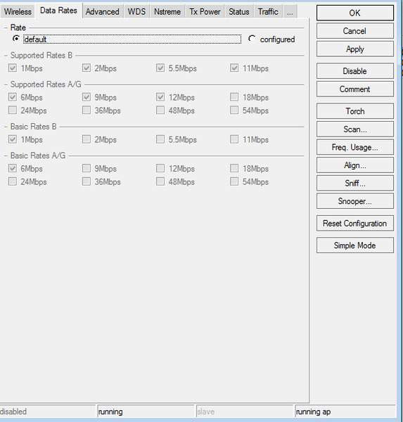

    Como posso limitar o TX / RX rate dos clientes ??? [ RB 411AH / Cartao R25 ]
    aqui ta ficando mto alto... sem nescessidade achu q isso ta atrapalhando um pouco o desempenho
    a banda esta em B/G . por favor nao quero mudar pra B sei q é melhor mas aqui a B/G esta melhor do que a B.. aqui tem mtas redes da mto conflito colocando em B. Espero resposta

    Tentei por esse Data rate.. mas quando modifico nao tenho mais acesso a RB!

    AMigo o melhor seria escolher um B ou G, mais ser quiser trabalhar do jeito que está tenta setar o data rate fixo, nos seus clientes. Deve melhor um pouco já o desempenho no cliente.

    eu queria por em B mas fica mto ruim, assim foi como melhor se adaptou ... eu tento fazer isso no TX rate ... mas sempre que modifico nao consigo mais acessar a rb

    Amigo estranho, pois modo B tecnicamente é melhor pois a sensibilidade é melhor, so que a largura de banda é menor. Tenta configurar o Data rate, na RB e tbm no rádio ou placa do cliente. Tem que funcionar normalmente.

    quando voce muda os data rate voce deve estar acessando o mikrotik via wireless ....
    configure via cabo é a melhor opçao .....
    e faça os testes ...
    em questão dos pings deve ser poluiçao de rf mesmo viu ....
    Padrão Re: Limitar TX/RX rate ( ajuda )
    ja fiz via Cabo. ai ninguem tem acesso via wirelles ... eu sei que estou configurando errado... algum de vcs pode me mandar ums SS de como tenho q deixar pra o limite ficar em ? pq eu tou configurando ai só ta conectando quem esta com 11 ... mas eu quero que todos se conectem mas esse seja o limite

    sim se voce setar o data rates para 11 b/g vão conectar só em 11..
