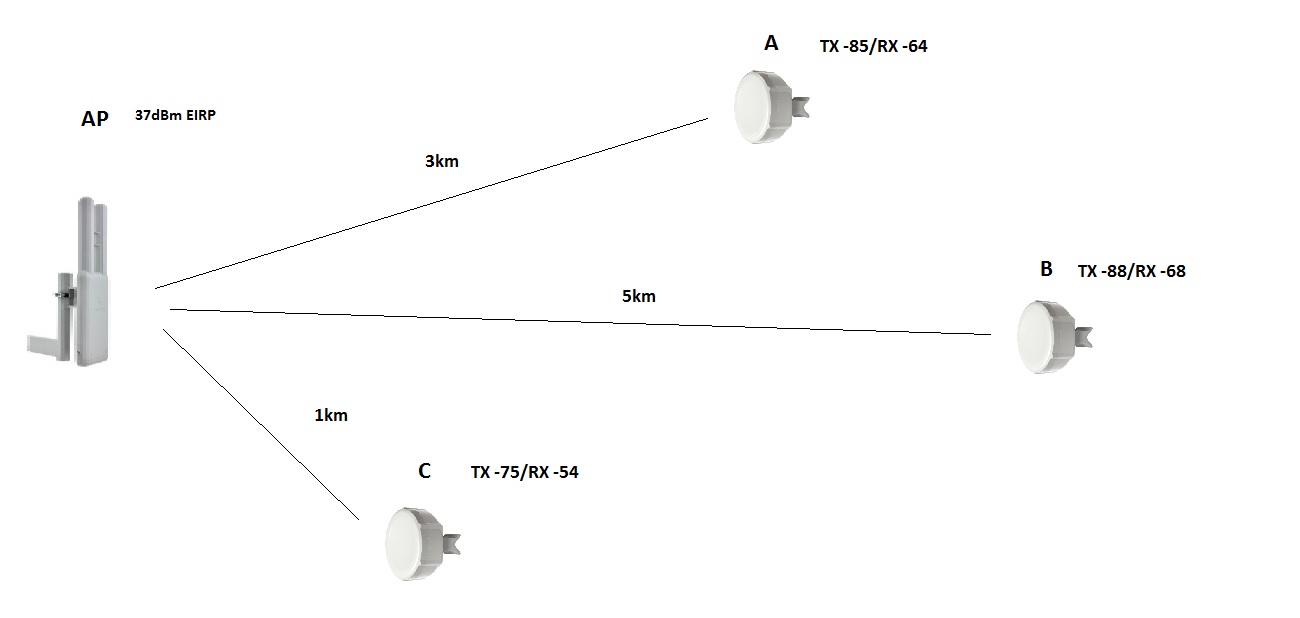

    Na verdade você tem que regular a potência da Omnitik de maneira que o rádio cliente mais distante tenha sinal dentro dos padrões de velocidade e MCS esperados.
    Vou descrever uma situação hipotética aqui:
    Uma Ominitik em potência máxima (30dBm - EIRP 37dBm) ligado a 3 SxT reguladas para 25dBm EIRP. Suponha que a frequência seja 5500mhz.
    SxT A - 3km de distância:
    Sinal do AP recebido em A> 37dBm - 117dBm (perda no espaço livre) + 16dBi (ganho antena SxT)
    O RX em A será de -64dBm
    Sinal recebido pelo AP a partir de A> 25dBm - 117dBm + 7.5dBi (ganho da antena Omnitik)
    O RX de A no AP será de -85dBm portanto o TX de A em A sera -85dBm
    SxT B - 5km de distância
    Sinal do AP recebido em B> 37dBm - 121dbm + 16dBi
    O RX em B será de -68dBm
    Sinal recebido pelo AP a partir de B> 25dBm -121dBm +7,5dBi
    O RX de B no AP será de -88dBm portanto o TX de B em B será -88dBm
    SxT C - 1km de distância
    Sinal do AP recebido em C> 37dBm -107dBm + 16dBi
    O RX em C será de -54dBm
    Sinal recebido pelo AP a partir de C> 25dBm - 107dBm + 7.5dBi
    O RX de C no AP será de -75dBm portanto o TX de C em C será -75dBm
Nome:	         PTMP_MK.jpg
Visualizações:	300
Tamanho: 	43,6 KB
    Essas contas foram para demonstrar que o sinal recebido nas estações (RX) é definido por 3 fatores: Potência EIRP do AP, perda no espaço livre e ganho da antena da estação. E o valor do sinal recebido pelo AP a partir das estações (TX na estação) é definido igualmente pelo EIRP da estação, perda no espaço livre e ganho da antena do AP.
    Se estivéssemos tratando de um PTP de rádios iguais, seria estranho ter valores de TX e RX muito diferentes. Agora quando se trata de PTMP, onde o AP é regulado com base na estação mais distante, é comum encontrarmos valores de RX e TX diferentes.
    Tenha em mente que o valor, tanto de RX como de TX podem sofrer de SNR excessivo. Então é recomendável encontrar um equilíbrio entre a potência dos rádios e o noise floor detectado.

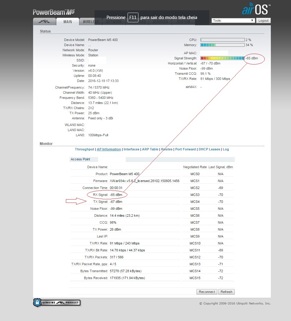

    Só pra ilustrar um pouco mais. Estava upando um firmware agora e resolvi printar as informações de uma PBM5.
Nome:	         PTP_TESTE.jpg
Visualizações:	301
Tamanho: 	174,9 KB
    Observe o sinal de -65dBm. É o sinal recebido do AP.
    O sinal logo abaixo, de -67dBm, é o sinal que foi recebido lá na outra ponta no AP...
    Manjou?
Nome:	         PTP_TESTE.jpg
Visualizações:	204
Tamanho: 	166,5 KB
