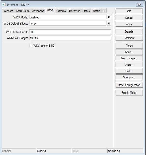

    Amigo pelo visto vc tem muita experiencia no assunto rss... Eu estou engatinhando, porem com muito vontade de aprender, ja usei um Ovislink 5460 e conheço bem o firmware dele, ja no MK (RB) tem a guia em "Interfaces" e la encontro outra WDS porem nao tem o local p por o MAC como vc disse. Segue um print em anexo.

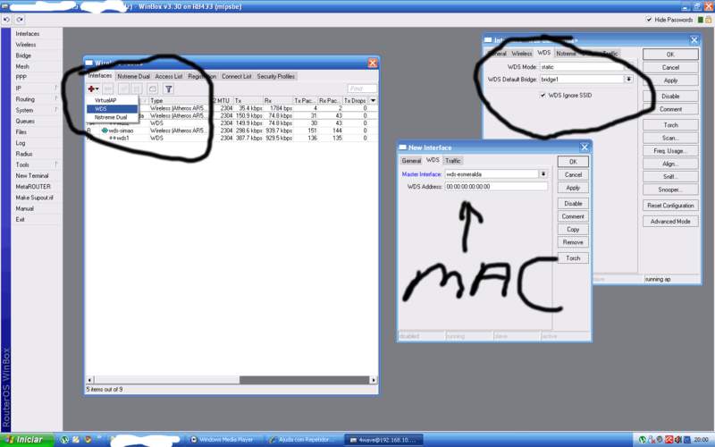

    Ai que vc se engana tem sim!!! Seguinte essa tela q vc mandou tem que estar configurada conforme a que vou enviar logo abaixo:

    Agora sim, entendi... Tem que criar uma WDS (interface) e depois aplicar o MAC da Repetidora (AP) e o do AP no MK (RB), agora sim, vou providenciar o equipamento rss, testar e posto aqui os resultados.
    Muito Obrigado, e agora assim como fui ajudado poderei ajudar outros como eu!

    Meu caro Everton, fiz como vc me ensinou, o material chegou e a repetidora WDS ja ta funcionando 100%, graças a sua ajuda. Esse sim que é o base do forum!
    Super Grato!
