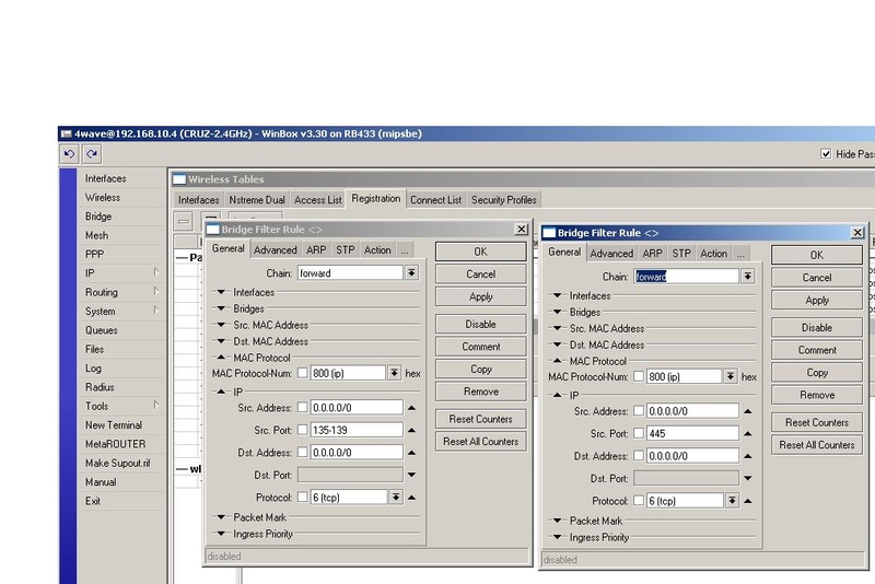

    Padrão Re: Como Impedir que meus clientes vejão os outros clientes
    Opções:
    01 - Usar PPPOE/Sub-redes ou rotear a rede
    02 - Usar apenas roteador na casa do cliente com a função WISP (nat) ativada
    03 - Caso use adaptador usb vá nas propriedades do adaptador, desabilite todos protocolos de rede e deixe apenas o TCP/IP pois os demais protocolos permitem a comunicação em rede
    04 - Faça a configuração na sua RB conforme abaixo, na guia Bridge Filters
Nome:	         config.jpg
Visualizações:	337
Tamanho: 	113,0 KB
    Ai sim não terá mais nada compartilhado na sua rede.

    Pessoal eu uso PPOE, alguns dizem que ppoe é pior, mas na minha opinião naun é e host post é muito facil de fazer clone de mac, entao fico com ppoe msm, uso rb 433, e os cartões são os r52h q realmente são bom, mas como os que eu usava que era os xr2 naun tem.
    Bom favias vlw eu fiz como vc me falo e deu certo
