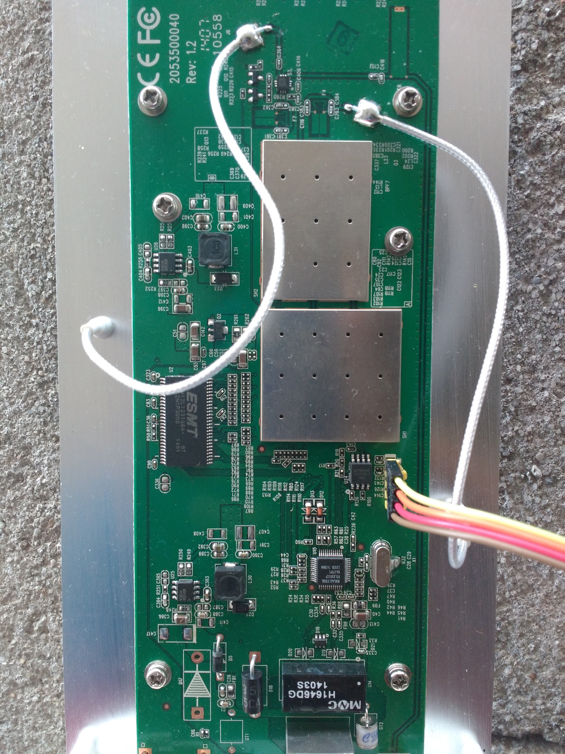

    Rubem, Excelente resposta, Obrigada mesma, entendi bastante sobre a questão da pontência, mas tenho uma duvida qual seria as saídas de potencias no Wa5210G segue uma imagem para você dar uma verificada, Se possível. Voce é um Nerd!rs
Nome:	         IMG_20150828_090631448.jpg
Visualizações:	517
Tamanho: 	2,17 MB

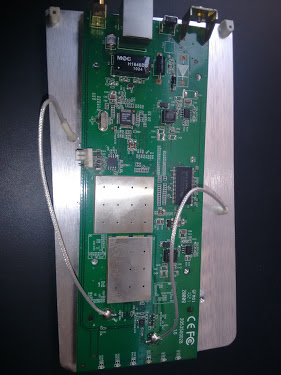

Nome:	         IMG_20150804_134850943.jpg
Visualizações:	229
Tamanho: 	33,4 KB
    Padrão Re: WA5210G não pinga não acessa, uart serial, qual é o GND TX RX VCC ?
    Citação Postado originalmente por DouglasSpinola Ver Post
Visualizações:	517
Tamanho: 	2,17 MB
Nome:	         1350704150_1.jpg
Visualizações:	607
Tamanho: 	24,6 KB

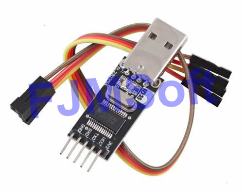

    Pessoal acabou de chegar o conversor serial port, eu tinha uma placa antiga, que tinha o Rs 232, porém é muito dificil de encontrar o tx rx gnd, porque cada lugar o pessoal diz algo dirente entao é muito demorado...rs, preguiça... mas na verdade o que aprendi foi aqui espero conseguir enviar os arquivos via serial. obg a todos, desculpem os erros aí de pt, estou sem internet(cabo). E está complicado para navegar aqui...

    Na fábrica eles gravam a memória fora do aparelho ( os fabricantes de memória já enviam pré-gravada , falta só terminar configurações que podem ser feitas depois de montado o aparelho ) .
    No seu caso, tem que primeiro testar o conversor ( emenda o RX com TX dele e vê se o que digita ecoa no terminal ) .
    Daí use um multimetro pra identificar os pinos do conector do aparelho ( GND e VCC ).
    Feito isso, tem que ir por tentativa e erro nos dois de TX e RX até acertar a pinagem e velocidade.

    Rubem, mas uma vez eu te agradeço pela sua espontaneidade aqui nas resposta, eu não consegui acessar pelo conversor, até exibe que os pinos estão corretos, pelo sistema realterm, porém o que exibe é apenas um monte ffffffffff não exibe o boot nem nada na relacionado a falha, creio que seja o conversor, eu montei um PC com a porta de impressora antiga lpt mas o difícil e encontrar os benditos TX RX GND. Voltando assunto do Realterm ele indica que quando o TX RX GND estão conectado, e eu até consigo enviar o arquivo.bin por ele, porém não acontece nada, será que você não conhece nenhum programa de enviobde firmware por serial COM não? Faz mais um mês que estou tentando descobri isso e não consegui, mas vou continuar tentando...aguardo abcs
    Cara, porta paralela (LPTx ) não é a mesma coisa.
    Tem porta serial ( COMx ) nesse micro e está funcionando? Tem um monte de tutoriais na net, mas pra testar o adaptador você pode só emendar o TX com o RX dele ( sem conectar na placa ) e ver se o que você digita no programa de terminal aparece com eco.
    O GND da placa do wireless você encontra com um multímetro na escala de continuidade, testando com algum outro ponto de GND da placa ( em torno de um parafuso, a casca de um conector RJ45, etc ) .
    O VCC novamente com o multimetro, localize a saída de algum regulador de tensão que dê 3.3V e teste a continuidade ( com a placa desligada ) para esse ponto. Mas o VCC você não vai usar se se adaptador for USB.
    Achados esses dois, tem que testar os dois que sobram pra acertar a pinagem e velocidade. Conecta os dois, e testa todas as velocidades ( ligando e desligado a placa ) até ver se sai as mensagens do boot do aparelho.
    Valeu Rogfanther, no adaptador eu consigo saber quais são os padrões, TX RX GND por no mesmo já vem com os pinos com os nomes, mas na placa Wa5210G eu não sei quais são, já tentei várias formas nada, se eu conseguisse descobri quais são, a placa é versão 1.4.
    Cara, primeiro então : (estou supondo que seu adaptador é USB ) liga só o adaptador no micro. Já instalou os drivers ? Abre o programa de terminal e seleciona a porta virtual onde está o adaptador. Daí emende o pino de TX com RX e digite coisas. Tem que aparecer em dobro na tela. Se não deu certo, tem que resolver isso antes de se bater com a placa . Pode ser versão de hardware, configuração do programa de terminal, etc. Eu prefiro o Hyperterminal do windows mesmo.
    Consegue postar uma foto com boa definição da parte da placa do wireless onde tem o conector serial ?
