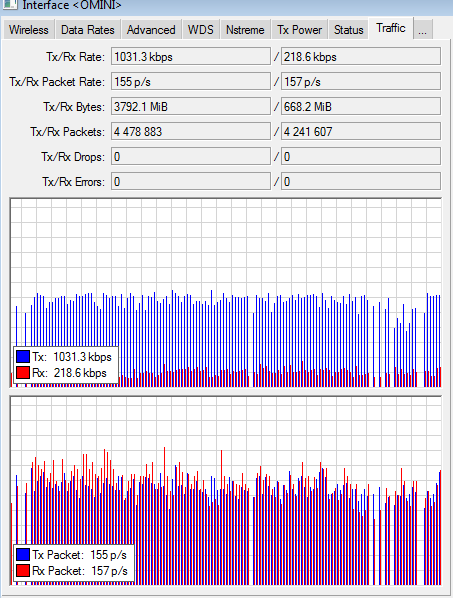

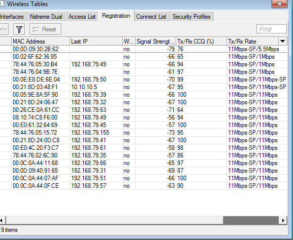

    tou com um problema q ja tentei de td e nada.... da uma olhada na imagem... eu troquei o cartao mas continua com msmo problema ja coloquei em todos canais... ja nao sei mais oq pode ser
Nome:	         Sem título2.png
Visualizações:	128
Tamanho: 	31,9 KB
ID:      	20931Clique na imagem para uma versão maior
Nome:	         Sem título.png
Visualizações:	182
Tamanho: 	21,2 KB
    ALguem sabe me dizer oq pode ser a causa disso ?? PEnsei em mudar a fonte mas nao achei nenhuma com as especificaçoes que me recomendaram!

    os clientes estão reclamando ou voce esta olhando os graficos e achando que tem algum problema .
    Padrão Re: RB411AH + Cartao R52 ( problemas )
    Ta com problema msmo... O ping fica altissimo e perdendo... eu nao intendo o motivo.. só acontece quando tem mto cliente... é possivel ser problema na RB ?? ou fonte da RB ?

    bom se e quando tem muitos clientes pode ser a banda do cartão que voce esta estourando o r52h se eu não me engano so passa 4 mega de banda dependendo dos planos de acesso que voce colou para estes clientes em conjunto com cache que vc não disse se esta usando ou não pode ser o causador de seu problema
    é Entao é isso!. Nao sabia desse limite... tou ultrapassando e mto ! Qual cartao é melhor para isso ?? vou por 3 Setoriais agora... ai quero por logo cartao bom pra akabar as dores de cabeça !
