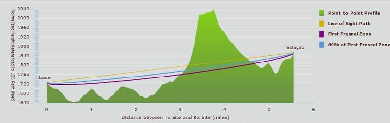

    Estou precisando fechar este enlaçe vou postar as coordenadas dos pontos
    Ponto A
    latitude 16°14'20.76"S
    longitude 51°15'37.61"W
    Ponto B
    latitude 16°14'48.1"S
    longitude 51°10'37.6"W
    Preciso montar este link sem usar repetidora, qual tipo de equipamento usar
    900 ou 5.8?
    quem tiver uma ideia e puder me ajudar eu agradeço
    Padrão Re: Duvida de enlaçe, qual equipamento usar?
    infelizmente não tem como pelas tuas coordenadas não fecha....Clique na imagem para uma versão maior
Nome:	         PTP - 1.jpg
Visualizações:	211
Tamanho: 	16,5 KB
    o infoservwireless, como você fez este esquema da foto ai, qual programa mostra a deformação do terreno, é no google mesmo?
    tenho alguns pontos aqui, queria fazer a mesma coisa que você fez!!

    amigo que programa e esse que vc usou pra fazer isso?

    Ola amigo, qual programa vc usa pra fazer esses graficos de altitude e visada de pontos. (A-B)..

    Somente contornando o morro ou usando repetidora em cima do morro.
    900mhz com essa altura não tem como funcionar perfeitamente.
    Este programa veio de brinde com alguns equipamentos que comprei não achei ele na net ainda tenho so em cd ele... Link net calculator
    posta ele na net para nos poder baixar!!
