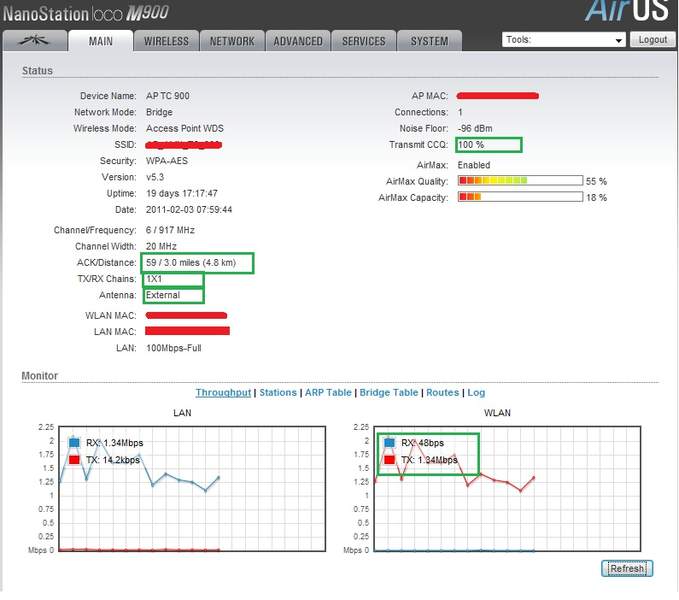

    ptp longo, da de fazer com nanoloco M9 tambem, pois ele tem conector para antena externa, so que se perde o mimo 2x2, ficando o sinal como se fosse 2 bullet, mimo 1x1, tenho um ptp com quase 5km, bastante arvores na frente, e um morro enorme no caminho, ta trafegando em media 1Mb, to postando fotos do ap pra mostrar como ficou o link, abraços

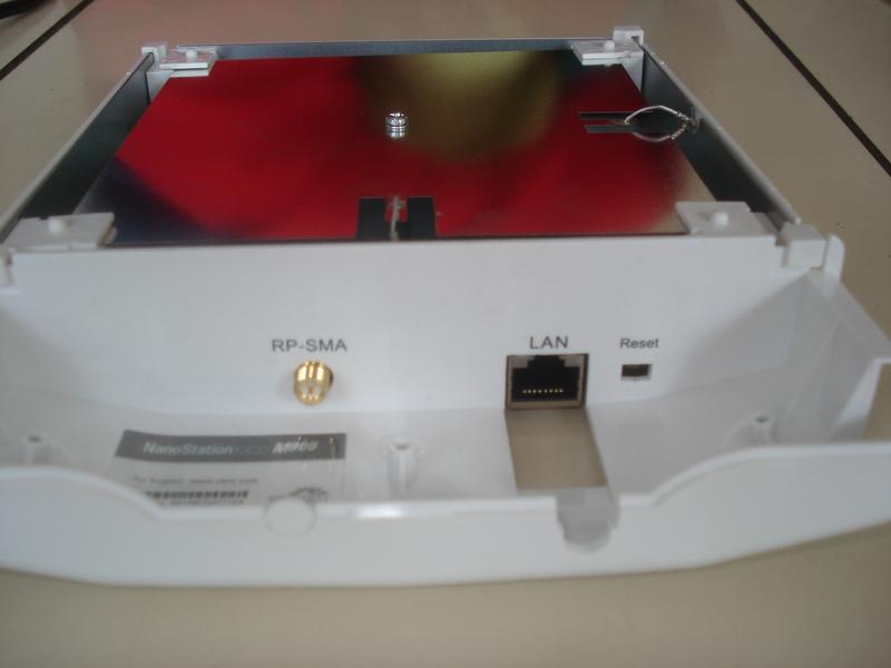

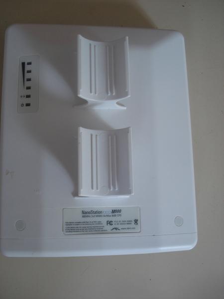

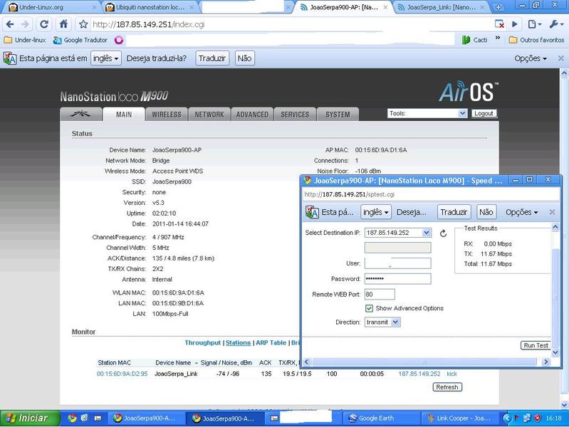

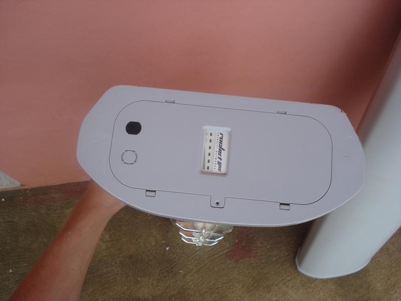

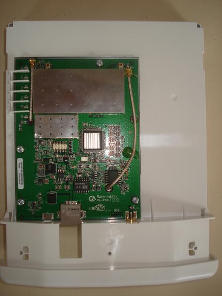

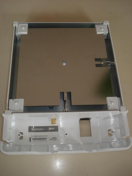

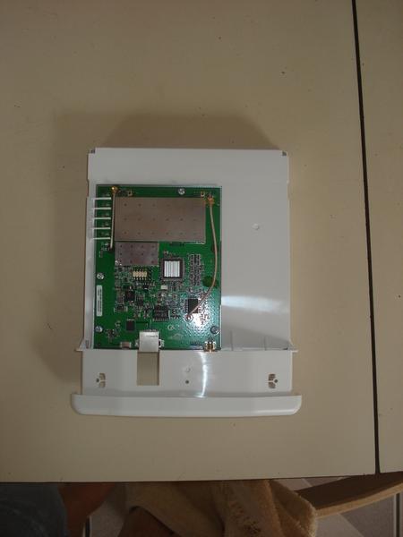

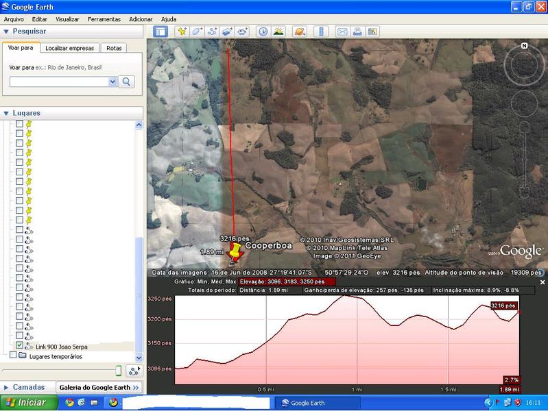

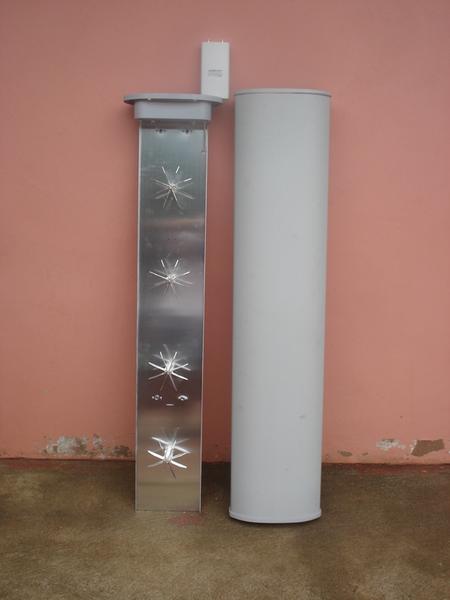

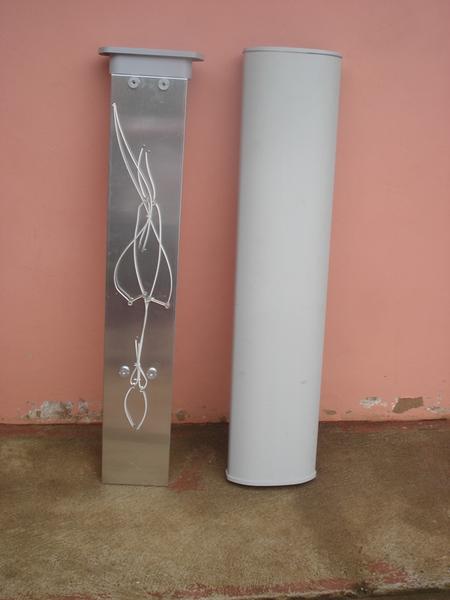

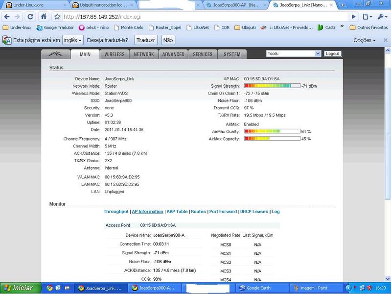

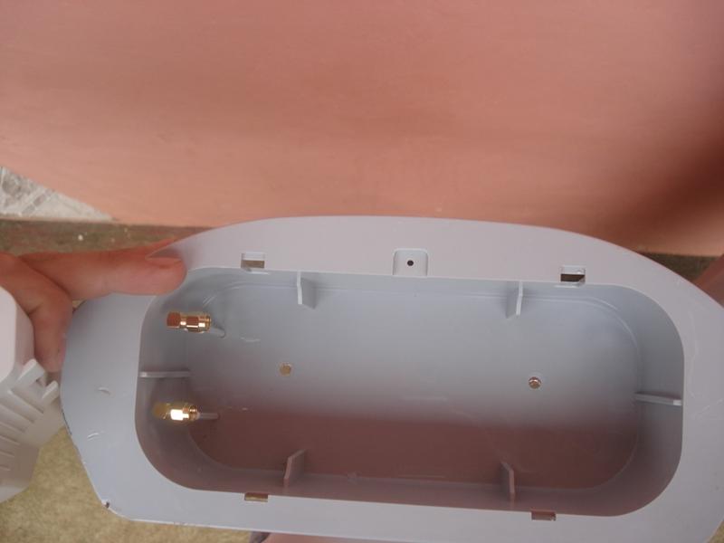

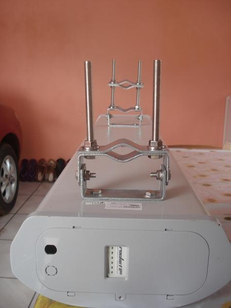

    Está aqui todas as fotos que eu tenho sobre a Linha M9.
    Estou a disposição a perguntas.

    para gerar o grafico da 6° foto vc usou que sofware? que gambi esse painel por tras, hehehehe, tenho um aki mas nao deu coragem de desmontar, abraços
    Padrão Re: Compatibilidade Ubiquiti 900 MHz - AirMAX, XR9 e SR9
    Citação Postado originalmente por AltoValeNet Ver Post
    o proprio google earth faz isso, vc faz o link e salva, depois no menu a esquerda vai aparecer o link com o nome que vc salvou, clique em cima com o direito e vai em perfil de elevação.
    o google earth tem que ser um bem atualizado, e o mapa funciona soper bem, praticamente não uso mais nenhum outro software, tipo radio mobile, etc,etc

    Oi Zanatta.
    Você é ninja mesmo! Ainda teve as manhas de desmontar pra gente ver as tripas da "coisa".
    Eu gostaria de ter uma idéia aproximada de custo do equipamento entregue na tua empresa.
    Bem acidentado o perfil do terreno onde você fechou o enlace. Qual foi o throughput máximo obtido em transferência de dados de um ponto a outro? Foi tão alto quanto o obtido no speed test do equipamento?
    Sei que você comprou o equipamento pra atender um único cliente, já deu pra aumentar a base de clientes neste POP? Atualmente, quantos clientes você atende em 900?
    Daí vem a pergunta final: Como está o nível de ruído e onde o equipamento está instalado? A instalação foi no campo, Tem torre de celular por perto, qual a distância aproximada? Os celulares dos agricultores é celular de operadora ou celular rural?
    Abraço,
    ZéAlves

    Opa Zé! é Sou meio Metido né! huashuas
    o throughput desse link que foram entre dois nanosM9 deu no final uns 6 mb passando.
    Olha o equipamento pelo o que eu sei só tem no estrangeiro, não encontrei em outro local, mandei vir umas peças para mesmo testa-las, pois tenho uns clientes desse tipo que realmente precisam de internet, e imploram para atender-mos. não me perguntam nem o valor, eles querem.
    2 Nanos = R$ 650,00 - vendi por 1100,00 o par instalado
    1 base com rocket gira em torno de 1300,00 essa é bem cara, por sinal muito cara pelo que tem dentro e pelo resultado.
    Aonde instalei foi bem nos interiores, lugares criticos. os celulares dos agricultores é de operadora com antena externa, a torre de celular mais proxima da uns 10 km, e possue Claro e Vivo.
    o que já mandei vir foram duas off-set da zirok aquelas que tem no site que é para nano, mas como eu mandei vir somente 2, a zirok deve estar me enrolando um pouco por ser um pedido baixo, ai colocarei o nano loco e eu acredito que o desempenho será bem melhor, mas preciso testar.
    sabemos que o equipamento não esta homologado ainda, muita gente fica discutindo isso. no meu ver alguem vai ter que testa-los, falar o prós e os contras, se for bom, as empresas vão homologar para querer vender, agora se ninguem testar, não ter procura de mercado, o produto vai morrer. Na minha opinião é que alguem homologue pelo menos os nano loco, não é aquela maravilha, mas vai vender, pois jah me ajudou um bocadinho, e vou comprar mais.
Nome:	         DSC06898.jpg
Visualizações:	450
Tamanho: 	19,3 KB
ID:      	20630Clique na imagem para uma versão maior
Nome:	         DSC06894.jpg
Visualizações:	460
Tamanho: 	17,1 KB
ID:      	20631Clique na imagem para uma versão maior
Nome:	         DSC06895.jpg
Visualizações:	417
Tamanho: 	20,2 KB
ID:      	20632Clique na imagem para uma versão maior
Nome:	         DSC06896.jpg
Visualizações:	367
Tamanho: 	20,9 KB
ID:      	20633Clique na imagem para uma versão maior
Nome:	         DSC06897.jpg
Visualizações:	387
Tamanho: 	27,3 KB
ID:      	20634Clique na imagem para uma versão maior
Nome:	         Link Cooper - JoaoSerpa.jpg
Visualizações:	403
Tamanho: 	84,7 KB
ID:      	20635Clique na imagem para uma versão maior
Nome:	         JoaoSerpa - ST.jpg
Visualizações:	393
Tamanho: 	64,7 KB
ID:      	20636Clique na imagem para uma versão maior
Nome:	         JoaoSerpa - AP.jpg
Visualizações:	397
Tamanho: 	70,2 KB
ID:      	20637Clique na imagem para uma versão maior
Nome:	         DSC06892.jpg
Visualizações:	406
Tamanho: 	17,7 KB
ID:      	20638Clique na imagem para uma versão maior
Nome:	         DSC06890.jpg
Visualizações:	413
Tamanho: 	23,6 KB
ID:      	20639Clique na imagem para uma versão maior
Nome:	         DSC06891.jpg
Visualizações:	425
Tamanho: 	27,5 KB
ID:      	20640Clique na imagem para uma versão maior
Nome:	         DSC06893.jpg
Visualizações:	405
Tamanho: 	12,6 KB
ID:      	20641Clique na imagem para uma versão maior
Nome:	         DSC06889.jpg
Visualizações:	335
Tamanho: 	17,6 KB
    Poia é né...eu venho falando a bastante tempo que 900mhz funciona SIM! jÁ me chamaram de louco, maluco, mas tá ae mais uma prova que a frequencia funciona. Claro que cada situação é única, mas é uma boa resposta pros "incrédulos em 900mhz"!
    Valeu Zanatta!!! bela contribuição pra todos.
    Aqui no RS to montando alguns links críticos com m900. em breve postarei os resultados.
    O qu emais notei foi, que mesmo com baixa potência , o M900 é capaz de atingir longas distâncias, respeitando a canalização de 5mhz ou 10mhz em casos raros. fecha , conecta e pronto. Não tem porques, tem cliente satisfeito. no meio do mato, o cara não quer saber de nada, só quer ver o link funcionando. cabe a Nós, instaladores ou projetistas das redes, tentar levar o link , até esse locais sem interferir nas redes de telefonia celular.
    Belo rádio. eu recomendo!
