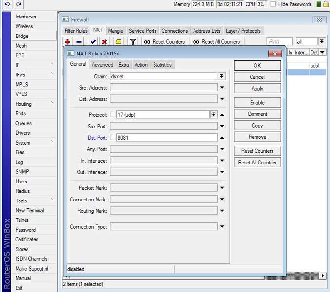

    vai em ip > firewall > nat e deixa como esta na imagem
    lembrando como você usa adsl não tem como usar porta 80 coloque por exemplo 8081
Nome:	         1.jpg
Visualizações:	1002
Tamanho: 	52,9 KB

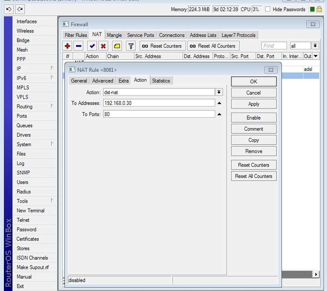

    em seguida vai na aba action e deixe como esta na imagem abaixo
    troque o ip pelo o ip da maquina que esta rodando o servidor (192.168.0.5) e usa a porta 80 default do apache
Nome:	         2.jpg
Visualizações:	779
Tamanho: 	43,4 KB
    aplique essas regras e tenta acessar de fora.

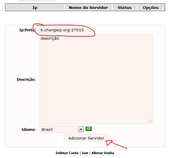

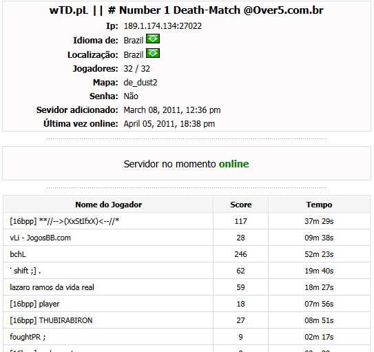

    cara tem um serviço muito bom http://www.csgameservs.com se cadastra la e add o ip do server
Nome:	         addserver.JPG
Visualizações:	278
Tamanho: 	32,0 KB
    depois de adicionado o server tem que aparecer na lista assim .
    imagem de exemplo.
Nome:	         cs.JPG
Visualizações:	191
Tamanho: 	56,3 KB
    se não ficar online deve ter alguma coisa errada no firewall ou no server do cs.
    no cs você deve ir em favoritos e add server dai coloca seu dominio ddns com a porta
    ex: linkdf.ddns.org:27015
    Última edição por danielbsb88; 05-04-2011 às 22:51.
