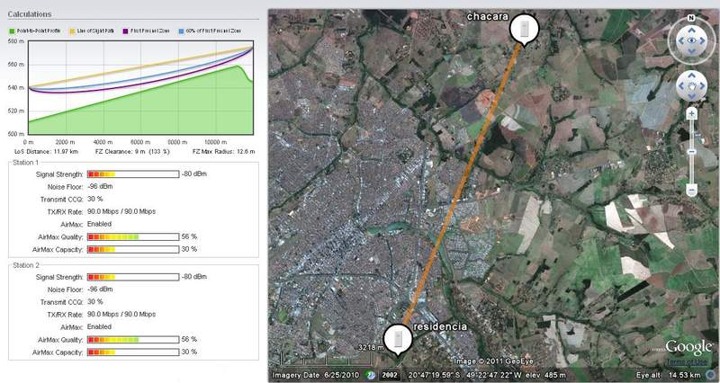

    Thumbs up Re: Ajuda no calculo e em dicas de quais equipamentos utilizar?
    Amigo, levando em consideração que você não especificou a altura dos equipamentos que você quer utilizar, fiz aqui uns cálculos baseado nas seguintes informações:
    Equipamentos Utilizados: 2 - NanoStation Loco M5
    Altura dos equipamentos em relação ao solo: 30mts em cada ponto.
    PS: Com esses pequenos equipamentos estão passando 90megas. "Você precisa disso tudo mesmo?"

    Padrão Re: Ajuda no calculo e em dicas de quais equipamentos utilizar?
    Amigo,
    agradeço desde já pela ajuda e dicas, informo que quero realizar um link para
    10Mb, e com relação aos equipamentos na qual especificou seriam somente os dois Nanostation loco M5 e as duas torres, a altura minima delas teriam que ser de 30 metros? desculpe tantas perguntas, mas é devido a falta de conhecimento, rsrsrs!!
    Everton,
    NanoStation M5 loco é muito pouco pra 11km. Pra essa distancia, aconselho voce pegar uma Nanobridge M5 de 22 db. Agora, claro que depende do seu bolso e da qualidade que voce quer no link! A Nano loco M5 é um tanto mais barata que a NanoBridge, porem ela foi desenvolvida para links de pequena distancia. (ate 1km).
    Outra opcao seria um Bullet M5 + Antena...mas nao creio que isso saira mais barato. Vai de nanobridge M5 22dbi que nao vai se arrepender...(se tem visada)
    espero ter ajudado...qqr coisa estamos ai...
    PS: so lembrando..M5 (5.8ghz) funciona bem COM VISADA..sem obstrucoes/obstaculos...blz!?

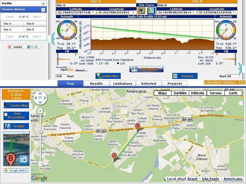

    Tambem tenho essa duvida quanto as PTP e o que comprar pra fazer uma rede simples e barata.
    Eu estou querendo fazer um PTP de 2,5km, porem num tem visada perfeita, tem um bairro inteiro de casas, em um leve monte, eu quero esse link apenas pra mim, nada comercial mesmo e nada extravagante.
    Eu precisaria de que exatamente pra ter uma rede estavel, rapida (1mbs ja ta de bom tamanho) e barata?
    pelas resposta da pergunta inicial do post falam da M5 e depois dizem que sem visada não rola, alguem pode me dar uma luz!!
    Agradeço desde ja a ajuda!
    Olá, valeu pela resposta, e no caso eu vi o site de simulação aqui no forum e resolvi testa la as minhas coordenadas.. vo passa a imagem e dae quem sabe alguem me indica uma estrutura correta pra mim.
Nome:	         estimativa SITE2.jpg
Visualizações:	158
Tamanho: 	92,5 KB
    desde ja agradeço pela ajuda..
