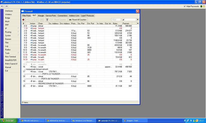

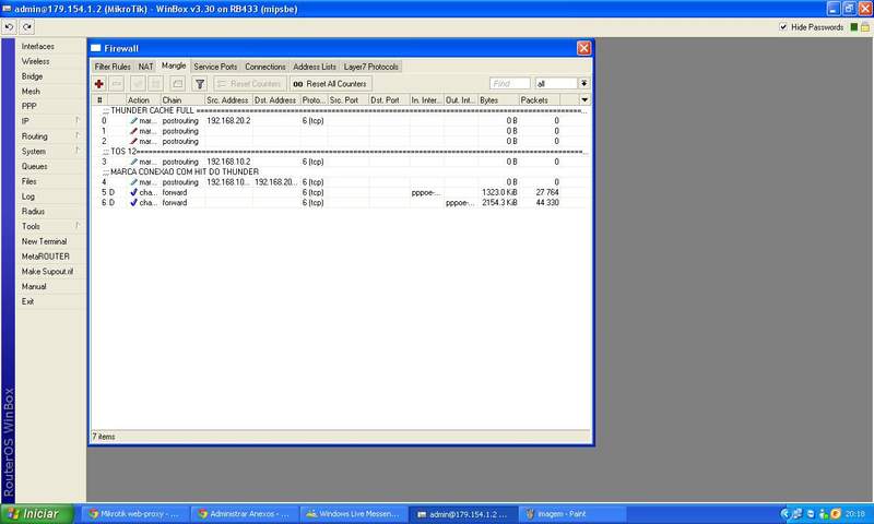

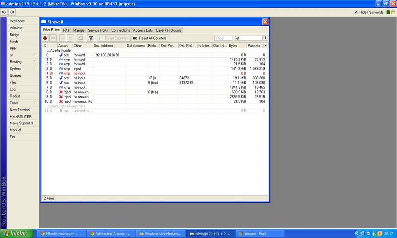

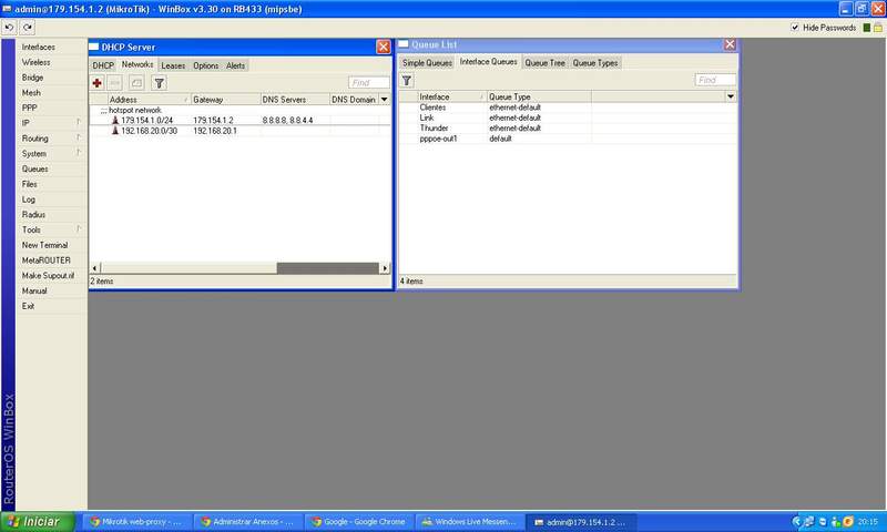

    Pessoal, bom dia ja olhei varias vezes para o video que ensina a instalar e configurar o thunder 6 mais não consigo direcionar na Mikrotik para o thunder fazer cache, ja fiz de tudo to ate agora sem conseguir ja vi varios posts e nada, eu tava com o thunder 3.1 instalei o thunder 6 tudo do zero, mais não consigo finalizar a configuração do thunderview 2 e se as regras no firewall, filters rules, Nat e Mangle mudam??
    la no Dhcp server aparece o Ip antigo 192.200.10.2 do thunder 3.1 me ajudem por favor, ja pesquisei, me passaram umas regras mais não funcionou agradeço antecipadamente se me indicarem outras regras, realmente pessoal ja fiquei noites a fora tentando entender mais não sei onde estou errado??Clique na imagem para uma versão maior

    Padrão Re: Pessoal ajuda nas regras na Mikrotik e o thunder6??
    bro;
    naquela ultima regra que redireciona a porta 80 pro thunder, você tem que marcar o [!] no src. address.
    Citação Postado originalmente por luizbe Ver Post
    bro;
    Luiz, boa noite fiz o que vc indicou mais nem sinal de trafico no thunder, e sobre o thunderviwer vc te alguma dica como configuirar para que eu possa visualizar, pois segui os passos dos foruns e sem sucesso
    nessa rb sua tem ip fixo e valido? eu entro ai e configuro isso pra você.
    Ip fixo não, eu uso ADSL e acesso ela as vezes no winbox por mac ou Ip, no caso tem um amigo que configurava atraves do teamViewer, mais to sem contato com ele, ele e do forum tambem..quando vc pode me ajudar?
