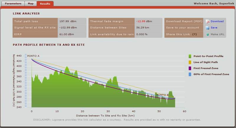

    Bom primeiramento sou novo no forum, me chamo Rafael Sachetti da Satt Telecom, venho buscar conhecimento para fazer um enlace o mais perfeiro possivel.
    Bom tenho as Cordenadas dos dois pontos sendo:
    Ponto A:
    Latitude: 12° 2'43.08"S
    Longitude: 57°23'36.29"O
    (Torre de 66 Metros)
    Ponto B:
    Latitude: 11°32'21.17"S
    Longitude: 57°24'8.62"O
    (Torre de 48 Metros)
    Bom tenho algumas opções em mente:
    Rocket M5 + Rocket Dish de 34dbi
    ou
    RB433AH + XR5 + Oiw de 33dbi dual
    e quanto de banda full acham que ser possivel passar.
    Bom aguardo a resposta o mais breve possivel.

    Boa Noite.
    Primeiro, voce não tem visada pra usar 5.8ghz!!.Conforme demonstra a imagem abaixo, no máximo 900mhz, mas ae o tráfego seria muito baixo (maximo 6megas).
    Terias que achar outro ponto mais alto do lado B, ae sim poderias trafegar tranquilo em 5.8ghz.
    Abraço.

    Padrão Re: Duvida entre qual equipamento usar em enlace de 56km
    Estranho pelo Link Planner ele dis que passa e pelo Radio Mobile TB Não nenhum numero errado não???
    Confere pra mim só por desencargo de conciencia vlw...|

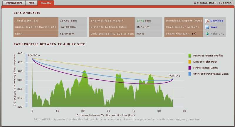

    Tenho esse outro ponto B
    Latitude: 11°37'23.07"S
    Longitude: 57°39'52.48"O
    Com as coordenadas deste ponto B , fecha tranquilo em 5.8ghz.
    Sinal entre -58 e -63 ccq pra antena de 34dbi entre 94 e 98%.Clique na imagem para uma versão maior
