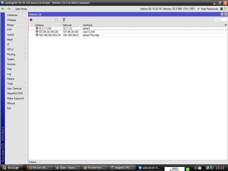

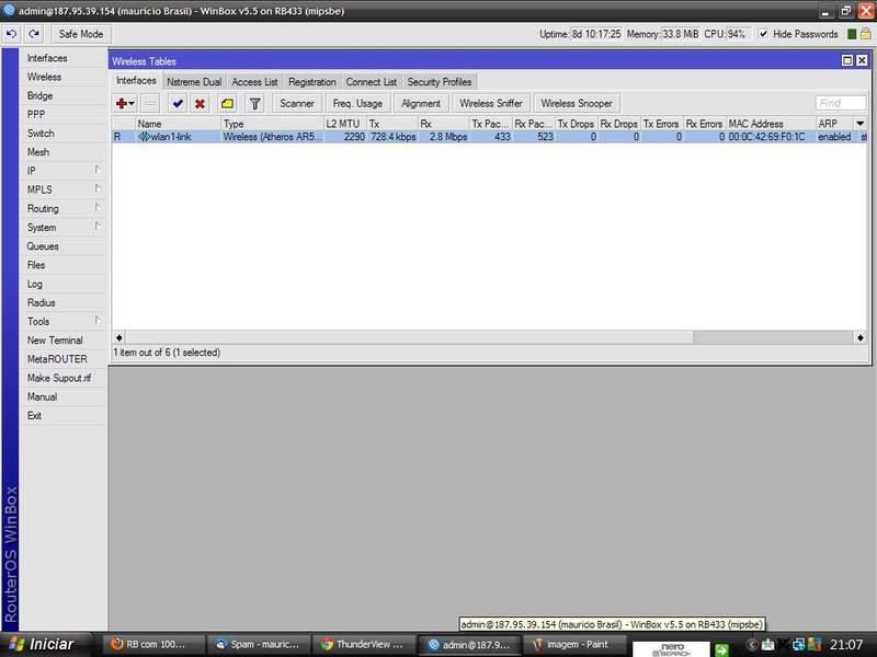

							amigos estou preocupado tenho uma RB 433 com 1 cartão r52h para pegar o meu link em 5.8 mando internet para o meus clientes a cabo uma media de 120 clientes na rb fica marcando 100% de uso da cpu e memoria 40.6 mib o que tenho que fazer

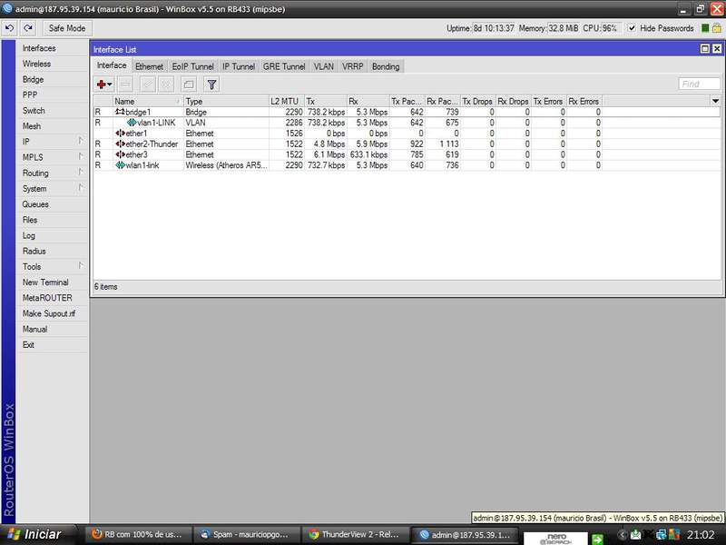

							e qual a taxa de pps (pacotes por segundo) ela esta processando?
qual a quantidade de banda que esta passando por essa rb?
se voce estiver com 120 clientes pra essa rb processar, ela vai ficar em 100% mesmo.... substitui ela por uma 433ah que tem 680Mhz....

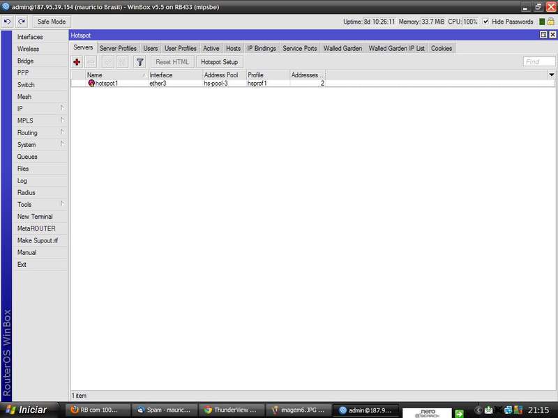

							Calma ai, depende um pouco do que está rodando nessa RB, existe queues, hotspot, pppoe, firewall?
O que tem rodando nessa RB?

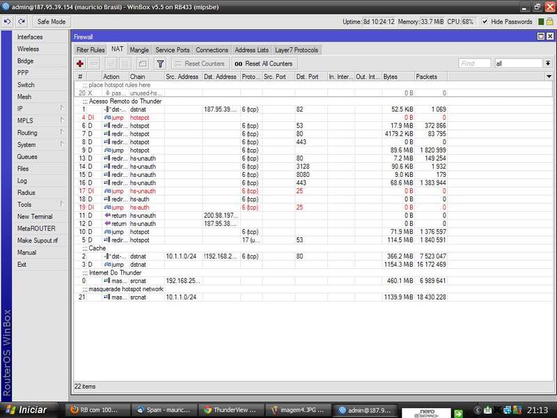

							posta ai as regras que tem na rb, mais pra essa quantidade é bom uma rb 433ah, pra voce trabalhar com folga

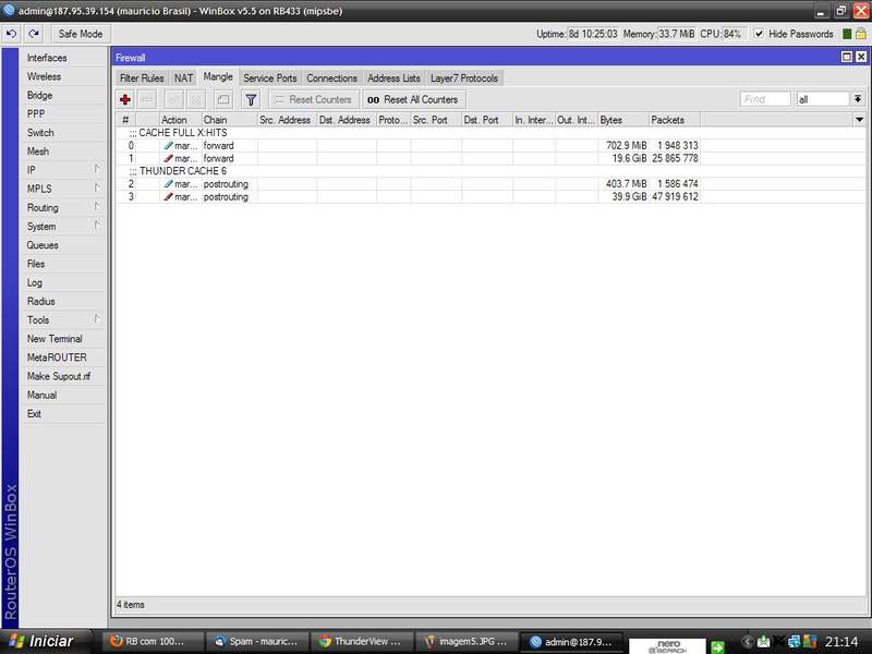

							Desative o firewall e o mangle para testar, normalmente é onde se consome mais processamento, depois se comprovado ative regra por regra e aguarde alguns minutos antes de ativar a próxima enquanto monitora o processamento.
