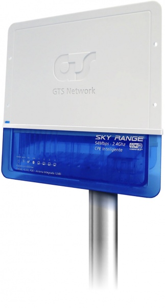

    Skyrange - CPE Inteligente - Antena Integrada de 12dBi, 54Mbps, 2.4GHz, 400mw, 1 WAN, 4 LAN.

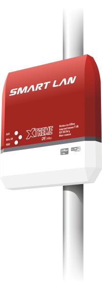

    XTREME CPE Smart Lan 400mW 2.4Ghz 54Mbps com Antena de 17dBi Integrada

    cara vc tem que ver qual é o chipset deles se for ralink perfeito
    Padrão Re: CPE Xtreme e Skyrange
    A Smart Lan, é chipset Ralink. Trabalha direto na entrada usb.
    A Sky Range, não tenho certeza, mas pelo firmware é RTL 8186.
    Muito bem acabada. Até hoje não vi nenhum com acabamento melhor.
    Tenho algumas em clientes e estão com bom resultado. Mas não se engane com a medição de recepção de sinall no site survey, pois não é exata. Indica sempre valores para mais , em comparação com outras CPEs.
    Peca também pelo fato de não ter com polarização horizontal. Não dá para girar o conjunto de antenas no interior. Experimentei fixar girado no suporte para deixar com a polarização horizontal, mas não sei se vai entrar água na câmara das conexões rj45. Fiz um furo para uma eventual entrada de água, sair por baixo.
