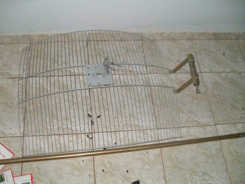

    Mas daí que me deparo com minha primeira instalação Wireless, por coincidencia, inclusive. Um amigo que mudou pra cidade trouxe uma antiga antena Wireless e aí vamos contratar um provedor no bairro dele (tem SCM ao que parece - rs).

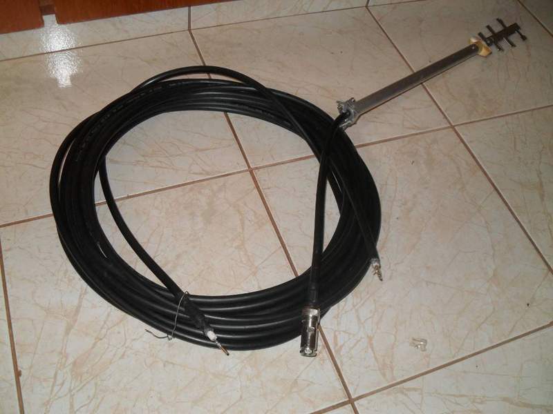

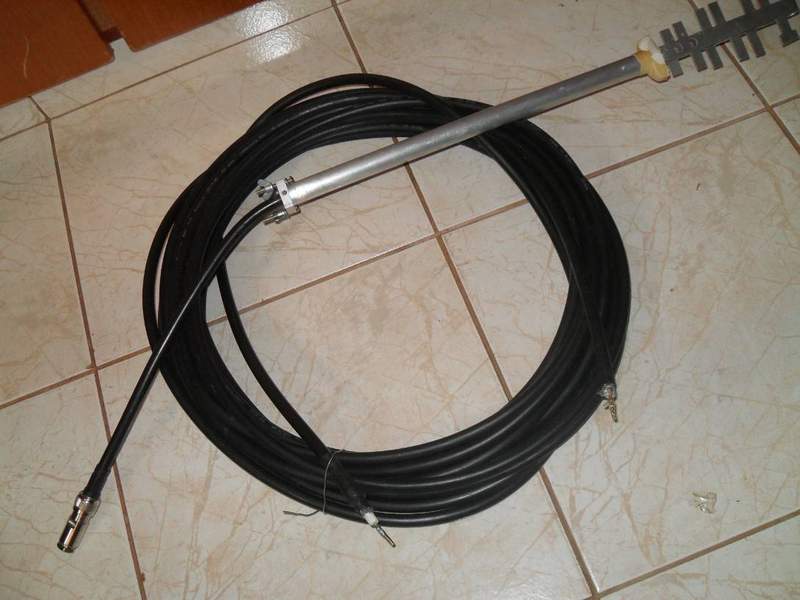

    Então, o problema é que essa antena dele pelo tipo foi desmontada da última vez por alguma especie de eqüino, que a deixou com os cabos todos danificados.
    Gostaria de obter a vossa atenção por um minuto para que me mostrem como organizar essa fiação aqui, que está confuso pra mim - tive um parecer do provedor mas nada como quem a gente confia!!
    abraços, seguem as specs e fotos

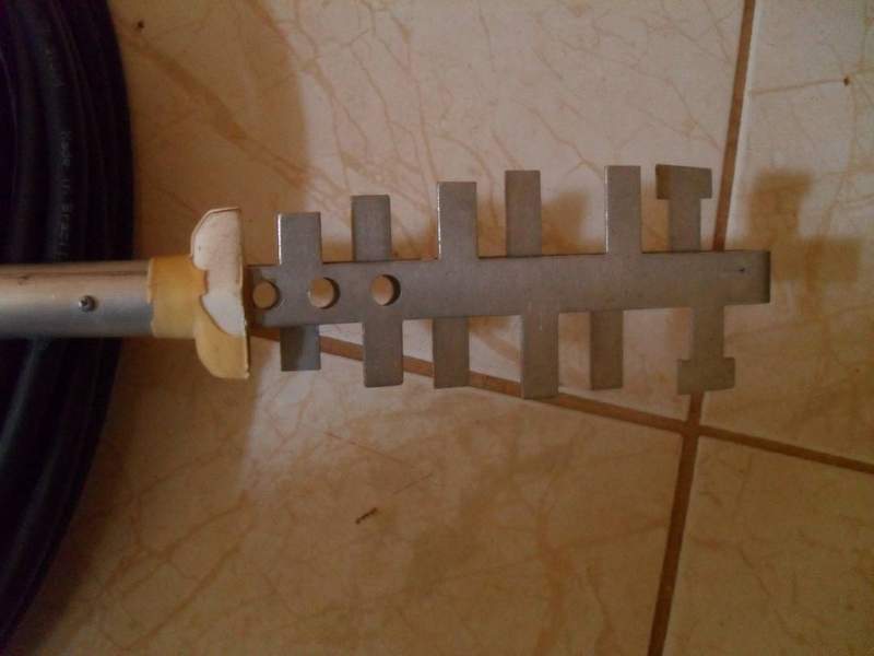

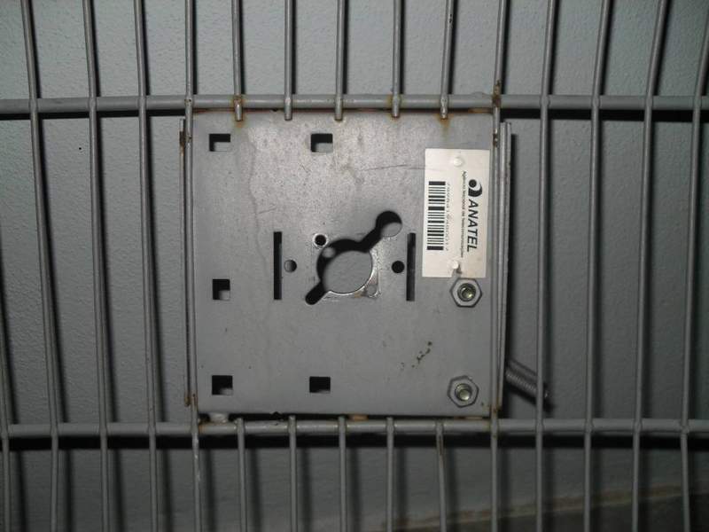

    Encaixa a ponteira dentro da grade e se formará a antena. A ponteira tem um conector N-femea.

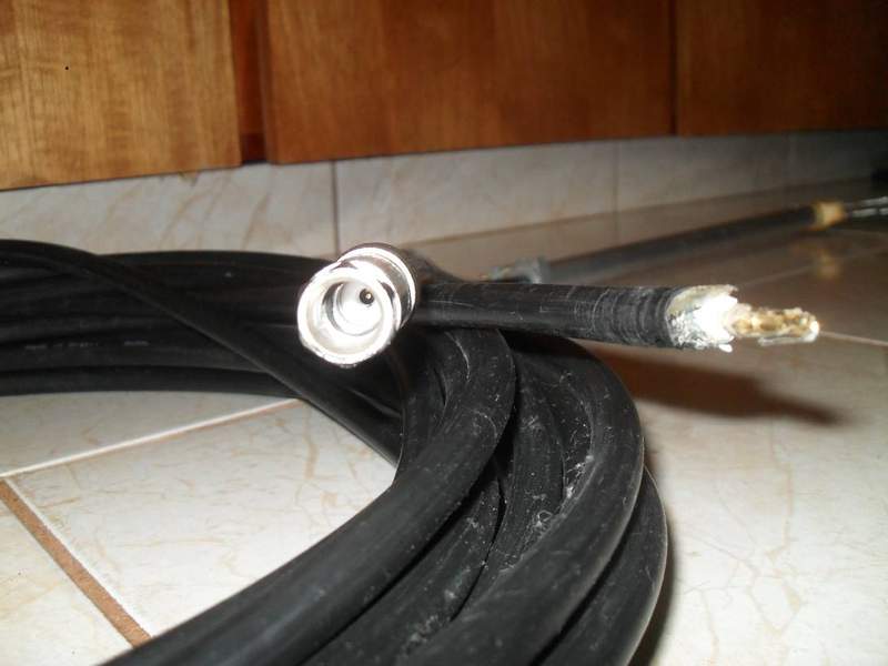

    Esse cabo é um RGC213, pra ligar esse cabo nessa ponteira precisa comprar um conector N-macho para RGC213, coloca-lo numa das pontas do cabo e rosquear esse conector no conector já existente na antena, isolar com fita de auto-fusão, e na outra ponta do cabo você pode procurar uma conector SMA para RGC213, como não encontrará precisará outro conecotr N-femea, e um pigtail de alguns centimetros (Tipo esse: http://www.tradenote.net/images/user...ges/300692.jpg ).

    Quanto ao cabo estar sem conectores, dependendo do lugar por onde o cabo passar normalmente é preciso tirar os conectores, é bem comum a gente tirar, entregar pro dono, e o dono enfiar os conectores.... num lugar onde ele não lembra.
    Com 'alguns minutos' é isso que dá pra escrever.
    Google sobre "montando um conector RGC-213" se tiver dificuldades nessa parte. Eu achei obvio desde a primeira vez que ví, mas sei que tem quem precise imagens e desenhos pra entender.
    Edit: alias... essa antena aí é uma gambiarra. A grade é de proeletronic, mas essa ponteira sei lá de onde veio. Nem a chapinha em L pra prender ela no mastro é original.
