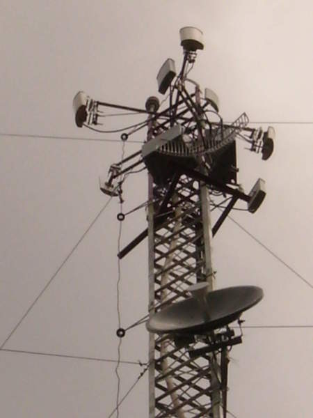

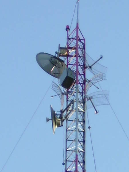

ID:      	21660iniciei a 2 anos com uma red semelhante,mais hj nunca iniciaria com rb, antena com usb ou painel vendido no ml,vai uma dica procure iniciar com 5.8 se possivel base station com rocket 3 jogo deste vc fecha 360 gre e gasta apenas +- 1200,00 e no clientes nano loco mimo 130,00 cada, pop nano bridge,
    com esta estrutura vc não tera problema de interferencia ou falta de trafico,,pois estamos vendendo cada vez mais banda e os r 52 não tem trafico com apenas 5 mb ja da pau,.,.,tenho 400 clientes e gastei para para por em cada torre rb com painel em 5.8 e agora esto gastando novamente para aumentar trafico nas torres com nano bridge e rocket para distribuir e nano mimo nos clientes,,,,ja deu vontade ate de vender o provedor so pra iniciar certo e não ter dor de cabeça d ficar subindo em torre pra ficar instalando mais e mais equipamentos,,veja 2 delas como fico e não da pra mudar mais a menos que troca os equipamentos dos 250 e com antenas aquarios para air gridm5 que custaria 200,00 x 250 ficaria 50 mil e isso não da,,

    cara até tentei intender sua ideia mas não consegui,, notei q vc prefere trabalhar com 5.8 ( na minha opnião realmente é a melhor "livre de interferencias") mas nao consegui entender em q vc começou errado e em que vc pretende mudar
