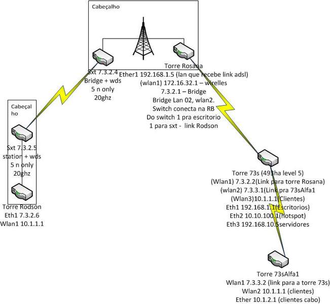

    achei que fosse alguma coisa na segunda torre pq tenho nela hotspot (abaixo vou mandar o diagrama de rede completo) hoje expandi a rede configurei dois sxt da mikrotik. e deu a mesma coisa. ja fiz tudo que sabia estou desconfiado que seja a camada de ip que uso, mas não tenho certeza. bem acho que com o fluxo grama fica mais fácil de entender.

    pra esclarecer mais essa torre com os sxt eu criei agora, mas o problema já tinha antes dela.Clique na imagem para uma versão maior

    Padrão Re: Rede Instável, picote no skype, e perda no Ping se colocar rede em Bridge e a outra em station wds
    Olá!
    Seu link é ADSL ?
    Se você usa sua rede em bridge você usa firewall de camada 2 ? Você trata o trafego de netbios de sua rede quando em bridge? Os limites de conexões de seu firewall como estão? Todo o trafego de multcast como está? Existe drop entre interfaces wireless ?
    Depois que responder isso, posso te dizer algo...
