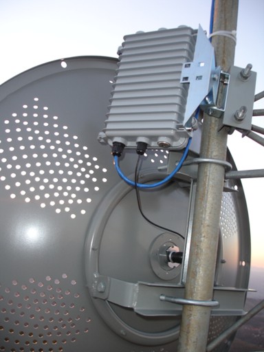

    Eu utilizo 1 Antena Hyperlink 33dbi de cada lado. Eu não uso cabo, eu conectei o pigtail direto na Antena, conforme a figura aqui anexada. A linha de visada está limpa, uma torre tem 30metros e a outra 60metros de altura. O obstáculo mais próximo está uns 30metros à baixo do limite da zona de freznel.

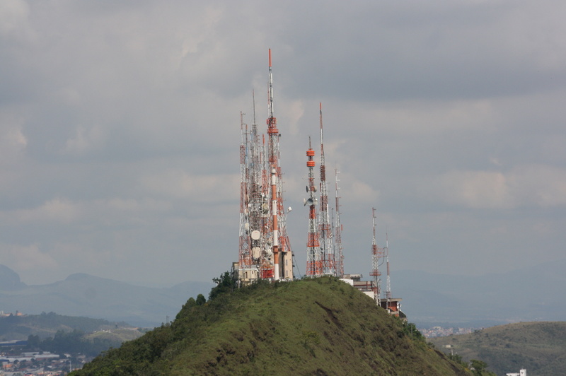

    Pra falar a verdade que aqui venta mais à noie do que de dia, e à noite não tenho problemas com o link. Eu estou achando que é a parada do aterramento mesmo, pois no local onde está uma das minhas torres tem tanta rede de alta potência perto, que se eu jogar um bombril pro ar, ele pega fogo sozinho. Neste local deve ter umas 30 torres acumuladas, veja a foto que estou anexando aqui...

    meu deus, ta pior que uma cidade aqui perto, todo mundo no morro...
