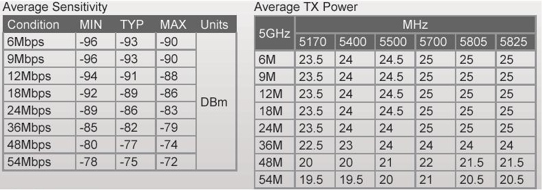

    Podes ainda melhorar esse link , tentando baixar a potência do cartão:
    1- Interfaces, WLAN1, wireless , Seleciona ADVANCED MODE, e vai em TX POWER:
    2- seleciona ALL RATES FIXED e coloca 12dbm;O cartao vai até 25dbm de potencia máxima;
    Começa com potencia baixa e usa um canal não utilizado que teu link vai ficar nota 10.
    Tabela abaixo mostra como o cartão deveria trabalhar nas diversas frequencias e velocidades:
Nome:	         tabela sinal potencia R5H.jpg
Visualizações:	420
Tamanho: 	93,8 KB
    Quanto a regras do mikrotik, leia na faq sobre Mikrotik que com certeza tem o que voce procura.
    Se ajudei, por gentileza clique na estrela abaixo.
    Abraço.
