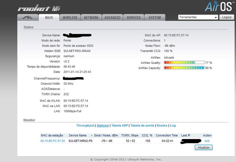

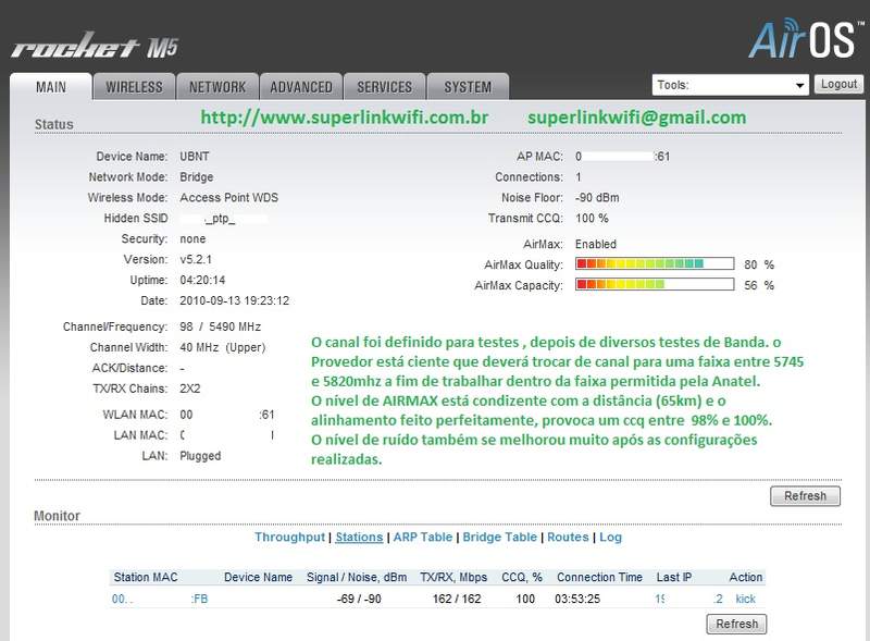

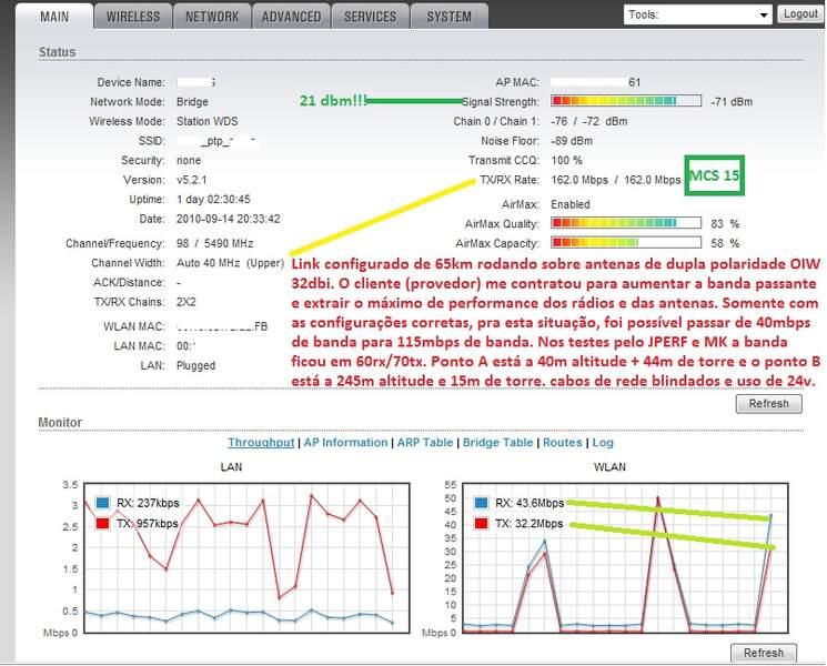

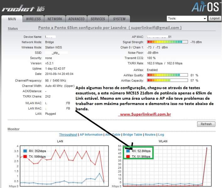

    Bom, tinhamos na configuração inicial, pelo teste do Jperf 35 a 45mb de banda na transferencia entre os dois sites.
    Após nossa Re-configuração , ficamos com 52mb tx / 54mb de rx.
    O MCS foi reconfigurado e desligado o controle de Extra Reporting nos rádios.
    Também houveram melhoras na qualidade do CCQ que variava entre 90 a 98% e agora está cravado em 100%.
    Isso somente aconteceu quando baixamos a potência dos rádios pra 21dbm, demonstrando que não é necessário usar toda a potência do rádio para fechar Links de longa distância. A estabilidade do Link impressiona.

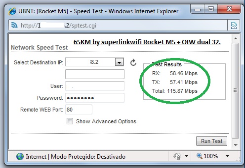

    Nos testes do lado (AP WDS) tivemos as marcas:
    DUPLEX: 52.1Mbps tx
    62.2Mbps rx
    RECEPÇÃO: 88.2Mbps
    TRANSMISSÃO: 88.0Mbps
    No lado Cliente (station wds)
    DUPLEX: 61.45Mbps rx
    53.45Mbps tx
    RECEPÇÃO: 87.8Mbps
    TRANSMISSÃO: 85.11Mbps

Nome:	         nivel ruido e alinhamento.jpg
Visualizações:	408
Tamanho: 	54,3 KB

Nome:	         pagina 1.jpg
Visualizações:	335
Tamanho: 	68,0 KB
Nome:	         teste de banda 1.jpg
Visualizações:	423
Tamanho: 	64,7 KB

    Kaluhan, em testes feitos, a versao que se mostrou melhor para este Link foi 5.2.1
    Tivemos algumas dificuldades com a ultima versao.
    No momento tudo estável (162mbps/162mbps) nos rádios. Nivel de Airmax a 81% / 58% com sinal -70 (65km).
    Nos testes de banda do MK e Jperf tudo 100%.

    Paulo, depois de muitas noites pesquisando, descobri uma coisa simples:
    O Rocket M5 só funciona perfeitamente se você configurá-lo perfeitamente!!!!
    Digo isso pois passei 1 semana em cima de um link de 65km ajustando tudo desde canais até ajustes finos de potencia.
    Para o meu caso ficou perfeito ao baixar a potencia pra 21dbm usando o MCS12.
    As quedas minimizaram muito e a banda subiu muito. hoje o Link passa em teste de Jperf 60mbps folgado por canal. Lembro que são 65km!!!!
    Melhorei a qualidade desabilitando o DFS e o Extra reporting também. o Rádio trabalha muito melhor dessa maneira.
