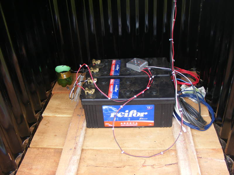

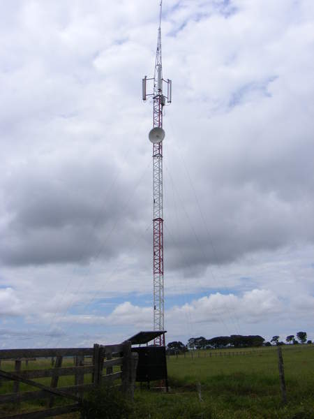

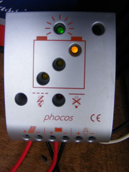

    Fiz quase isto que vc quer, interliguei um rocket em minha routerbord 433, na caixa coloquei 2 injetores poe, daqueles que entra energia por plug, no caso meu ficou ligado as baterias, e tem junto uma entrada de dados puros e outra saida de dados mais energia, dai interliguei os poe, de forma a fazer a rocket comunicar com a rb.
    Qualquer coisa me gala que te dou mais detalhes.
    No anexo segue foto da torre

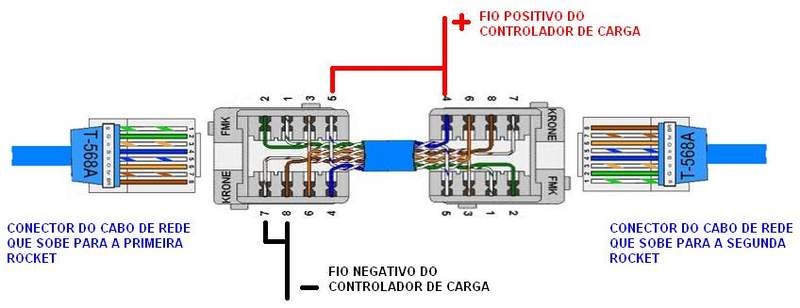

    Padrão Re: Rocket M5 - Interligando dois Rockets em torre com energia Solar 24Vcc
    Uma solução simples platica e rapida é ultilizar dois modular jack para se fazer uma união de duas pontas de rede nessa união você vai inserir o fio positivo nas vias 4 e 5 + , e o foi negativo nas vias 7 e 8 -...
Nome:	         POE.jpg
