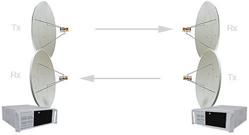

    Amigo .. Vai depender muito do que vc tem na mão ... vc precisa passar mais informações :
    Ja tentou Usar Nstreme ???

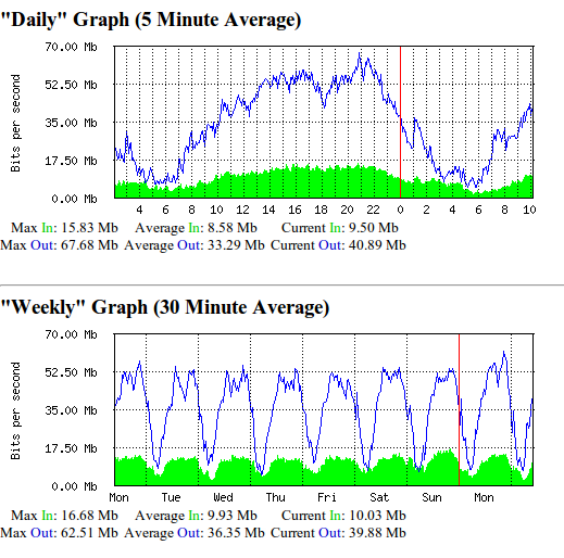

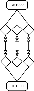

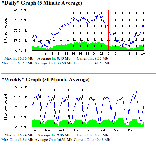

    Padrão Re: Passar Link de 50M por dois enlace diferentes.
    Amigo tenho uma topologia semelhante a sua, em um dos links principais do provedor, temos 2 enlace que passa uns 80 megas cada, com 4 nanobridge 5m a 3.5 km.
    Foi feito o balanceamento desse link com OSPF, ele fica automático, trabalha com os 2 juntos se um cair por qualquer motivo o outro assume todo o trafego, não deixando os cliente na mão.
    O sistema se torna tão eficiente que já estamos estudando colocar mais um ponto a ponto entre esses pontos ficando com 3 ponto a ponto balanceados, pois vamos aumentar a quantidade de trafego que passa por ele, e alem disso já temos outros 2 locais que estão com 2 ponto a ponto balanceado por OSPF.
    O nosso objetivo é colocar 2 ponto a ponto em todos os nossos links principais, assim aumentamos a estabilidade da rede e a banda possante, abaixo tem o gráfico de cada ponto a ponto.
