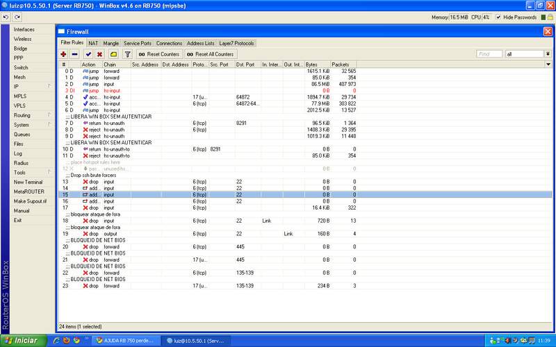

    Cool Re: RB750 com ping alto socorro!!

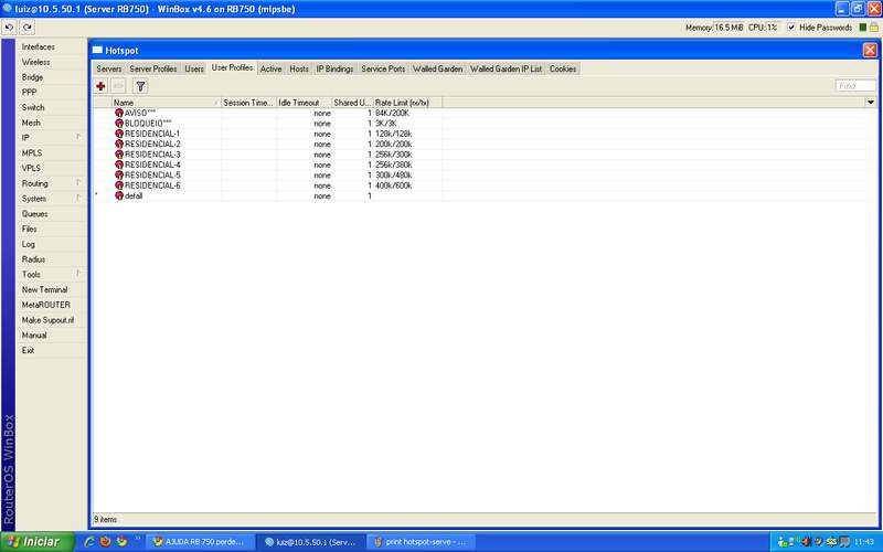

Nome:	         print hotspot-user-profiles.jpg
Visualizações:	419
Tamanho: 	34,0 KB
ID:      	21237Clique na imagem para uma versão maior
Nome:	         print firewall.jpg
Visualizações:	300
Tamanho: 	54,2 KB
ID:      	21238Clique na imagem para uma versão maior

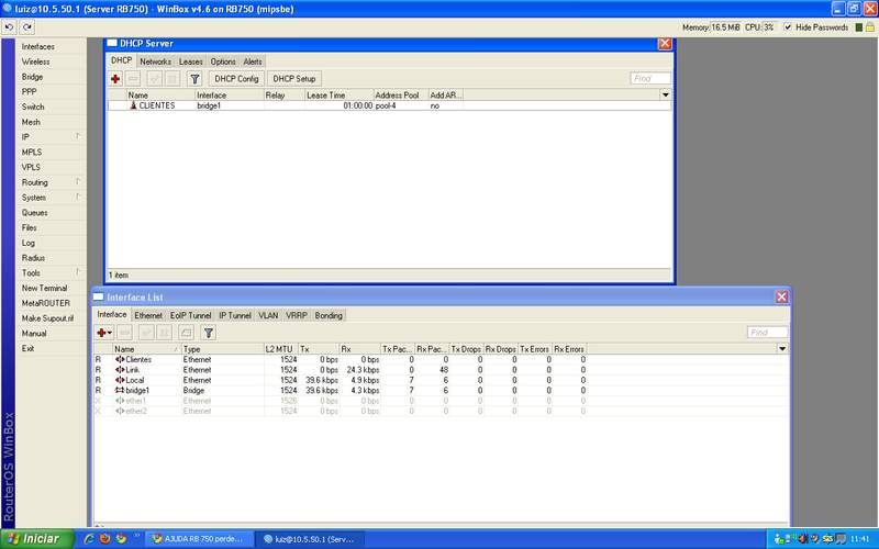

Nome:	         print dhcp - interface.jpg
Visualizações:	288
Tamanho: 	38,2 KB
ID:      	21239Clique na imagem para uma versão maior

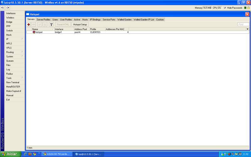

Nome:	         print hotspot-serve.jpg
Visualizações:	322
Tamanho: 	29,1 KB
    Print das minhas configurações!!
