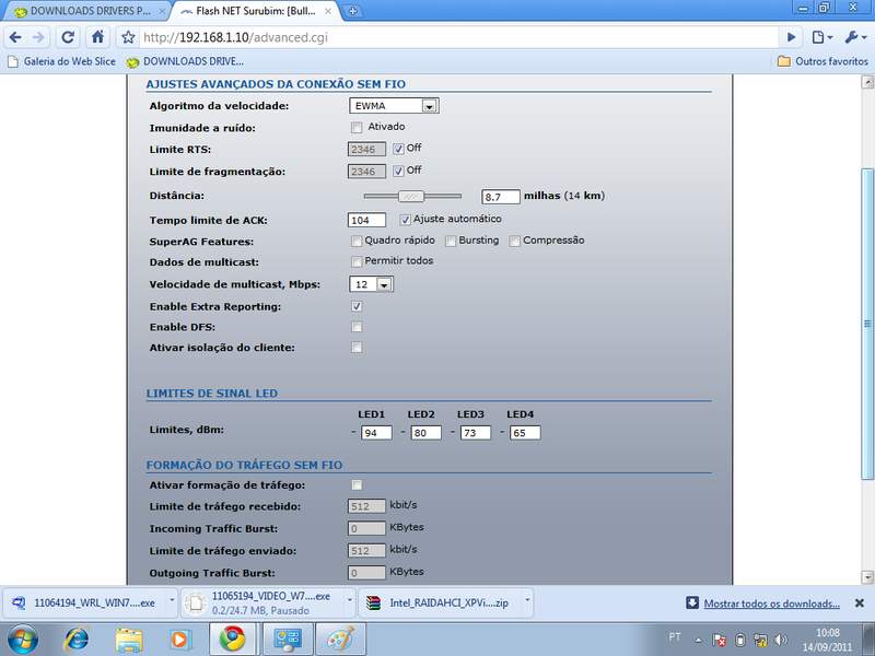

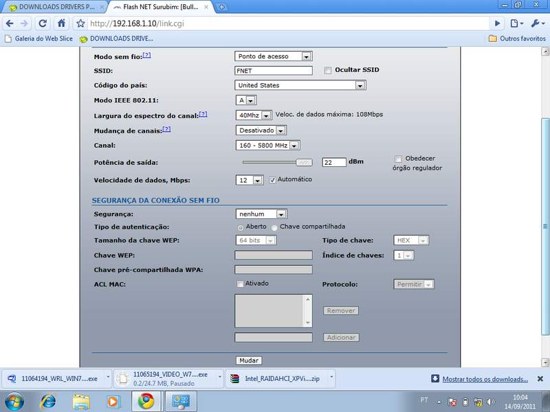

    As configurações são essas.
    Se alguém puder me ajudar eu agradeço muito.
    E não levem muito em consideração essas coordenadas, como aqui é interior a magem de erro é enorme.
    OBS: Irei clicar na estrelinha de todos q me ajudarem
    vlw

    Padrão Re: Ajuda com alinhamento de antenas aquario!!!
    e ai pessoal o q acham?
    Faltou postar a configuração da outra ponta
