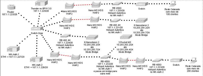

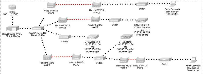

    Estou querendo mudar a estrutura da minha rede aqui, uso o BFW para controlar a rede.
Nome:	         rede1.jpg
Visualizações:	283

    Sempre me atendeu bem, so que minha rede esta toda em bridge nas torres e esta crescendo muito, estou querendo colocar o MK nas torres para gerenciar com hotspot, ficando assim:

    queria habilitar o protocolo OSPF para gerenciar o roteamento, pois desejo fazer varios aneis tanto na rede cabeada e na wireless, estamos vendo tambem um AS.
    Tambem se alguem ja conseguiu implementar IPV6 na rede interna e usar e fazer tunelamento para IPV4 que vem da operadora
