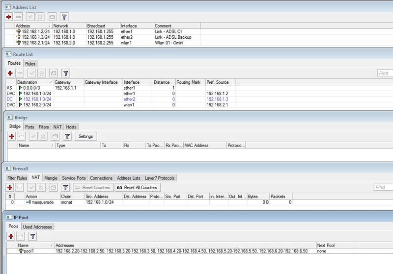

    Então, tentei fazer as configurações que me falou, porem não consigo sair para internet atraves do meu AP que esta conectado na eth 02.
    Segue em anexo as config, que realizei.

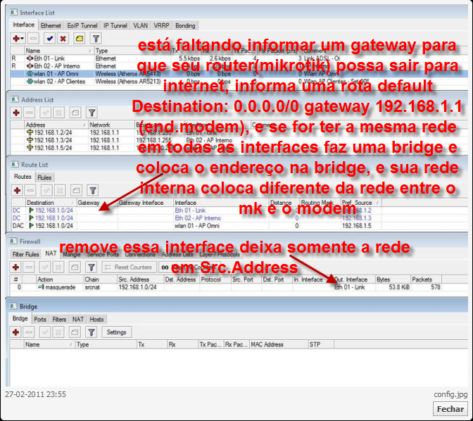

    Padrão Re: Dúvidas Rede Mikrotik
    Segue arquivo com algumas correçõesClique na imagem para uma versão maior

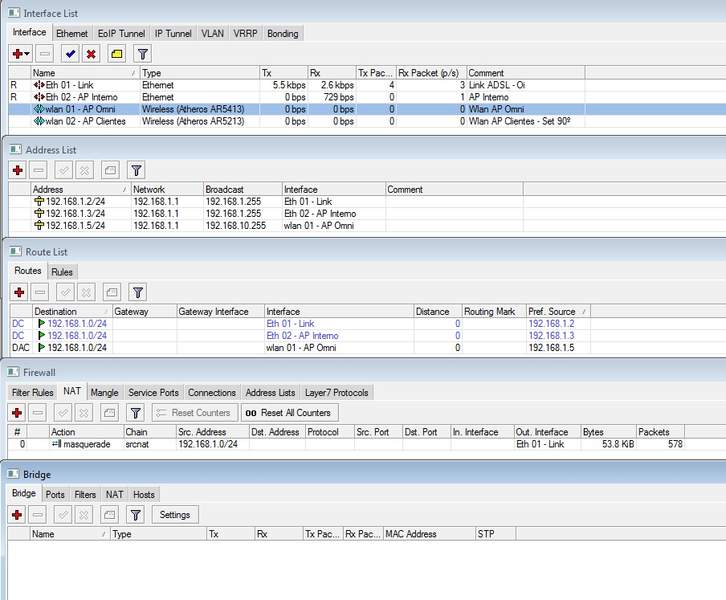

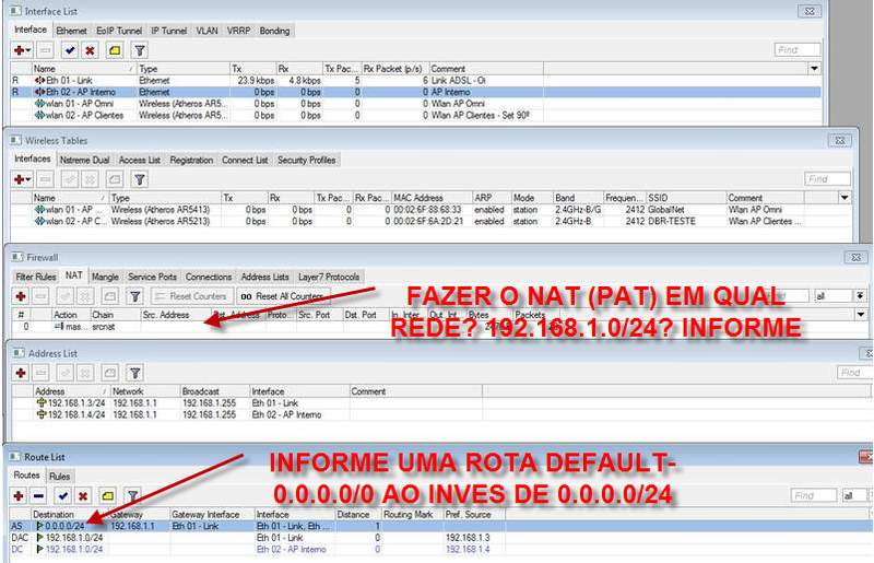

    realizei as configurações que me falou, sobre o NAT aquela config 192.168.1.0/24 ---> isso representa que todo os ips de 1 a 254 da vlan 1 passarao por ele neh ?
    porem msm assim continuo sem conseguir sair para internet pela wlan e o AP via eth 02, acredito que seja por falta da brigde estou correto ?
    segue abaixo as config solicitadas.
Nome:	         config.jpg
Visualizações:	177
Tamanho: 	55,3 KB
    Ah mais uma coisa não entendi bem o que quiz me dizer com rota default no router list --> essa rota default seria por onde todas as solicitações de acesso a rede passaria antes de sair para net ou tem nada haver, tem faz isso e a brigde msm ?
    e se eu estiver errado que ip deveria descrever nessa rota default ???

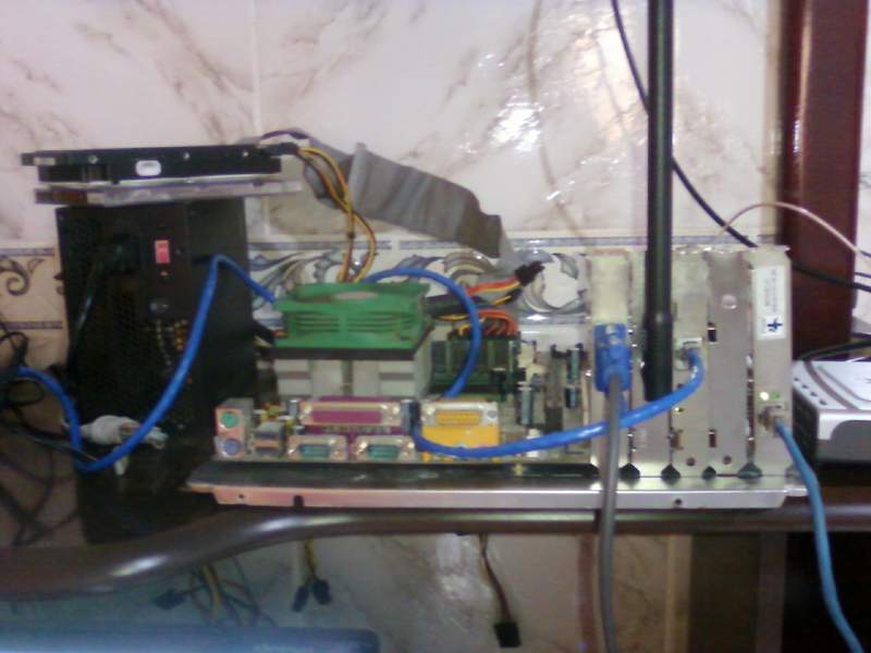

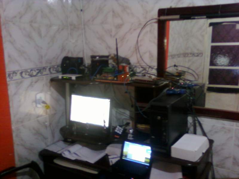

    Config realizadas.
    Porem gostaria que somente o AP que esta ligado na Eth 02 tivesse a mesma rede do Modem 192.168.1.x , posso assim fazer a brigde somente para ele ? Pois foi isso que não entendi no que me solicitou "se for ter a mesma rede em todas as interfaces faz uma bridge e colococa o endereço na bridge"
    Para as Wlan´s gostaria que a rede fosse diferente e a autenticação fosse por hotspot, para todo mundo tudo que saisse para net tivesse que ter usuário e senha passando pelo hotspot.
    kkkkk.... acho que estou fazendo uma bagunça.
    Vejamos meu pensamento:
    Tenho uma placa rodando RouterOS e modem com ip 192.168.1.1 ,nesta placa tem duas ethernet:
    Eth 01 - 192.168.1.2 --> ligada no modem
    Eth 02 - 192.168.1.3 --> ligada no AP TP Link;
    Sendo o IP do AP TP Link --> 192.168.1.4 que ira atender a minha rede interna, saindo normalmente para internet.
    Posso criar uma bridge e na aba Port adicionar as duas Eth 01 e 02 na brigde que saio normalmente para net e terminamos a primeira parte.
    Pronto atendi a minha rede interna na faixa 192.168.1.x, se eu estiver errado por favor me fala.
    Segunda parte:
    Nesta mesma Placa hoje tem duas Wlans - wlan 01 e wlan 02 , futuramente serão 05.
    Então e nas Wlan´s que gostaria que a faixa de ip fosse diferente da minha rede ex: 192.168.10.30 a 60 , sendo que o mickrotik fizesse essa liberação de ip independente de qual wlan eu estivesse solicitando conexão.
    Tudo saindo por um Hotspot no qual eu faria controle por mac , ip alem do proprio hotspot com usuario e senha.
    Acredito que assim seja o funcionamento dos provedores Wireless.
    Estou certo, se não me manda bronca aeh e me diz como seria o melhor funcionamento da coisa ?

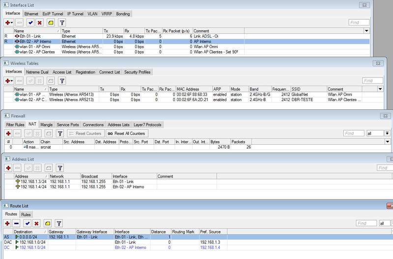

    Amigo,
    tirei as outras Wlans e deixei somente uma para eu entender melhor o funcionamento da coisa, pesquisei bastante e ainda tenho o problema simples.

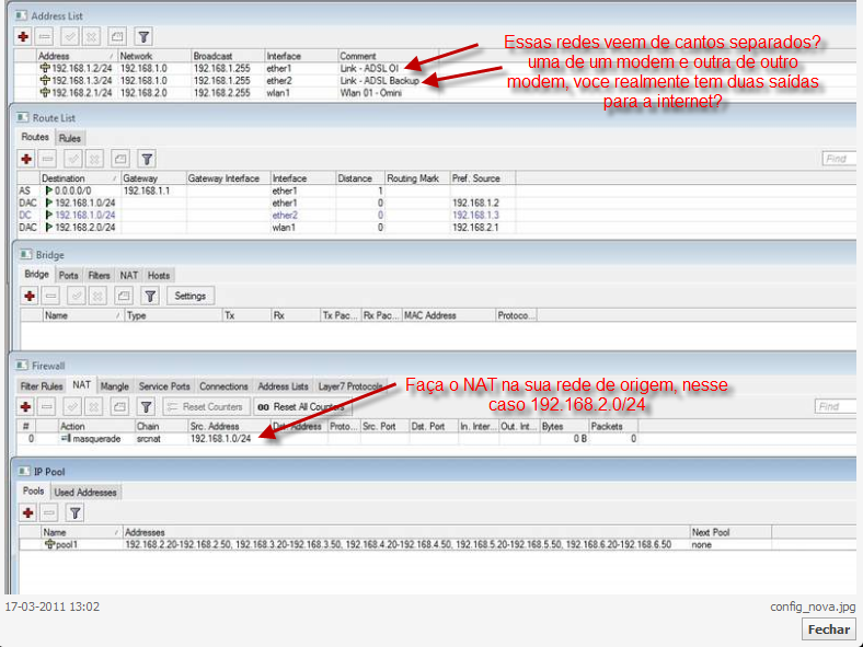

    Já li que para configurar o hotpost preciso estar com todas as redes configuradas, entao testei a minha wlan01 e não consigo sair para internet, lembrando que conforme a imagem o meu modem roteador tem o ip 192.168.1.1 , a minha ether 01 link adsl que vem do modem esta com ip 192.168.1.2 e a minha wlan 192.168.2.1 segue em anexo as minhas configurações atuais.
    Por favor em explicar cada pergunta em separado, para que eu possa entender melhor.
    Segunda pergunta ;?
    Quero configurar o hotpost, porem esta ai uma das minhas dúvidas o hotspot e configurando na wlan ou na rede de saída para internet a meu exemplo ether 01 - Link Adsl ???
Nome:	         config_nova.jpg
Visualizações:	127
Tamanho: 	49,6 KB
    Primeiro tenta colocar a RB para sair pra a NET, após as configurações tenta pingar de dentro da RB para 200.165.133.68
    Renato Vasconcelos
    www.webredes.com.brClique na imagem para uma versão maior
Nome:	         CONFIG.ROUTER.png
Visualizações:	171
Tamanho: 	228,6 KB
    Amigo,
    realizei as configurações solicitadas no NAT, porem continuo sem sair para internet tento pinga atraves do new terminal e não consigo so da msg de time out, tentei pingar o ip informado e também não da 200.165.133.68.
    Respondendo a sua pergunta, não tenho duas saídas para internet somente a ether1 a ether2 e a comunicação com winbox.
    Baseado no meu ultimo print que te enviei o que pode esta havendo de errado, que não consigo sair para internet ??? Alguma outra config a ser realizada .
    eth1 e eth2 estão na mesma rede (mesma faixa de IP), concerta primeiro isso.
