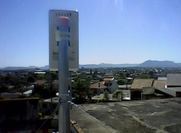

    Imagino que o Baleiro não tenha conseguido se fazer entender. O prumo que ele tá falando é a antena estar reta ou 'girada', inclinada para um dos lados.
    Influencia sim, Baleiro. Pra ti ter ideia, em uma instalação que fiz o ajuste da inclinação com nível de bolha fez o sinal subir de -63 para -59. Boa diferença, não acha?
    Em anexo duas imagens do que seria uma antena no prumo e fora do prumo.
    PS: mesma imagem, apenas inclinei uma delas.

    Padrão Re: Instalação de antena Pro eletronic
    Era isso msm que eu queria dizer intao enfluencia, fiz alguns teste e vi tbm na pratica Muito obrigadoo
