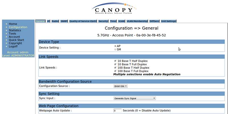

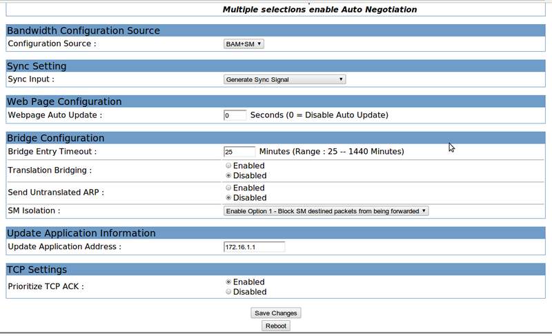

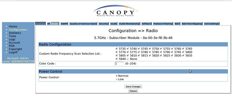

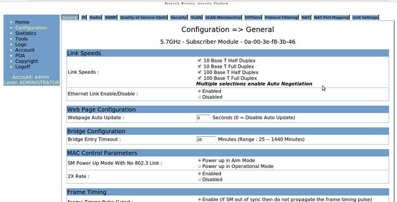

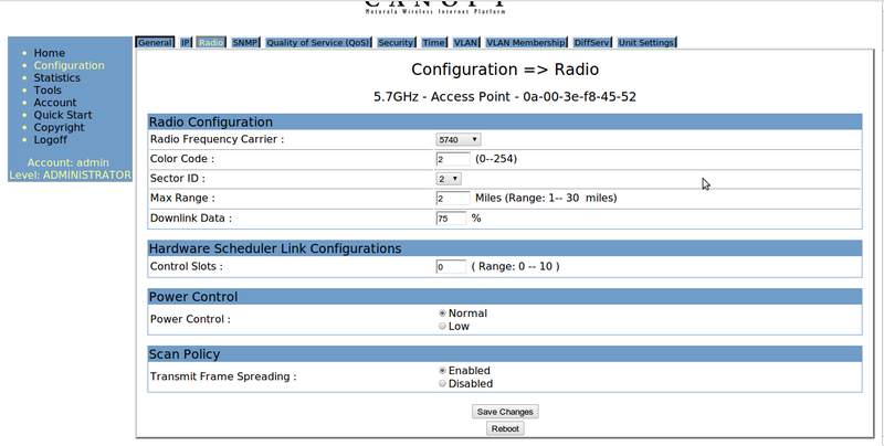

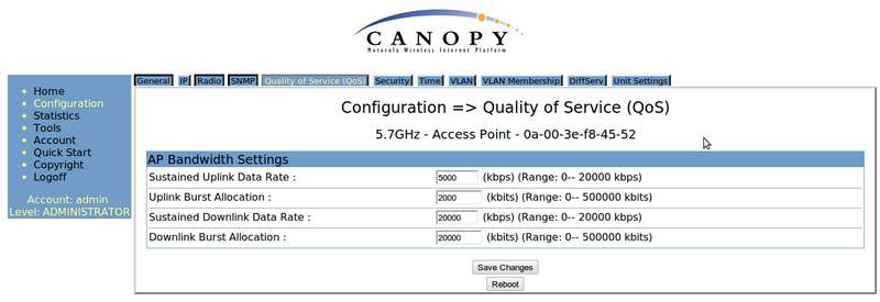

    Bom, se precisa de receitinha, acredito que as imagens resolvem. Só olhar pelo nome das imagens... 4 são de AP e 2 dos SM.
Nome:	         CanopySM-1.jpg
Visualizações:	152
Tamanho: 	42,4 KB
ID:      	22365   Clique na imagem para uma versão maior
Nome:	         CanopyAP-4.jpg
Visualizações:	139
Tamanho: 	26,7 KB
Nome:	         CanopySM-2.jpg
Visualizações:	118
Tamanho: 	29,6 KB
ID:      	22367   Clique na imagem para uma versão maior
Nome:	         CanopyAP-1.jpg
Visualizações:	131
Tamanho: 	35,9 KB
Nome:	         CanopyAP-2.jpg
Visualizações:	116
Tamanho: 	47,5 KB
ID:      	22369   Clique na imagem para uma versão maior
Nome:	         CanopyAP-3.jpg
Visualizações:	110
Tamanho: 	35,2 KB
