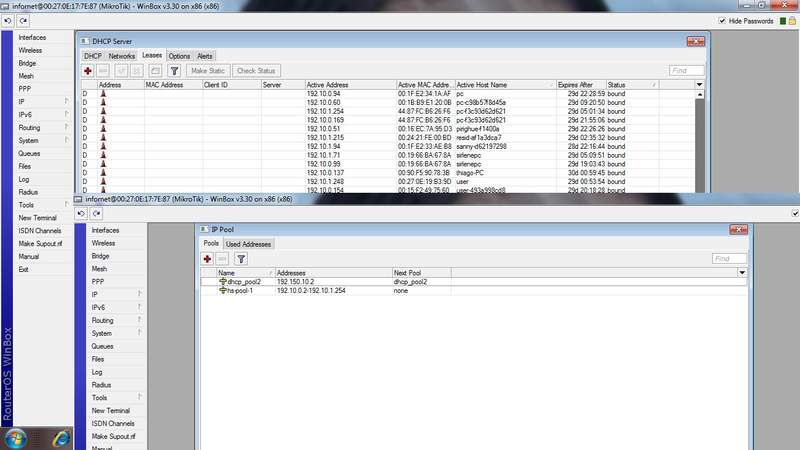

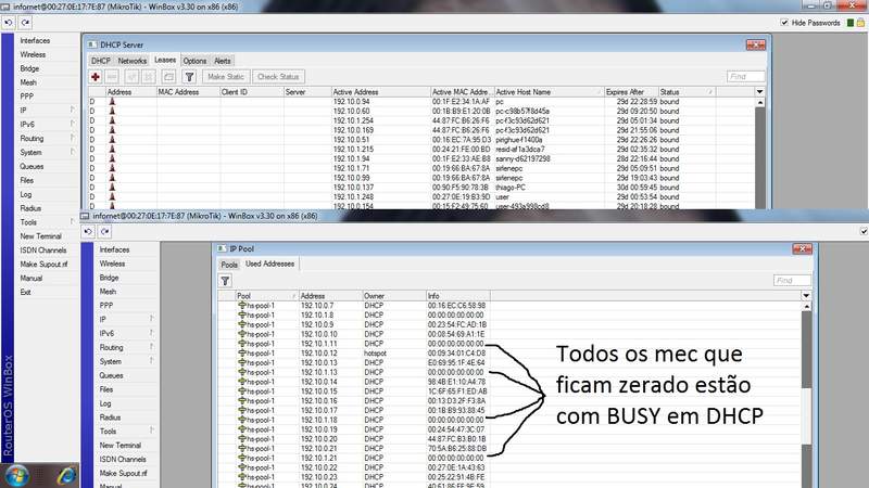

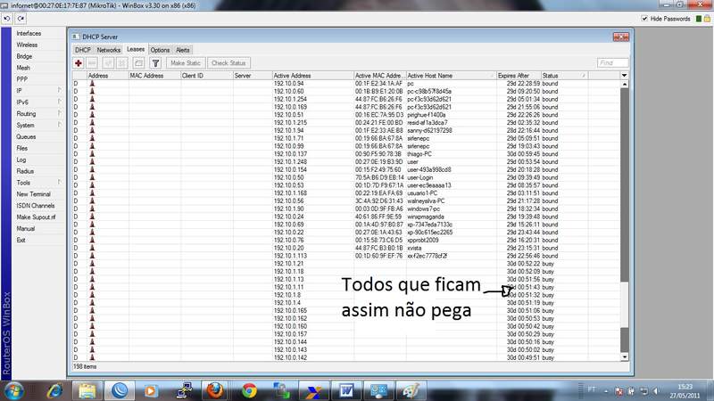

    Caros colegas estou boa tarde estou aqui para te pedir uma grande ajuda referente ao mikrotik estou com o seguinte problema minha internet estava tudo ok sem nenhum, mas de uns dias para Ca começou a dar um problema no DHCP algumas pessoas reclamaram e quando fui verificar o em IP - DHCP – LEASES STATUS , fica em BUSY e o normal é BOUND e todas as pessoas que estavam com essa mensagem BUSY a internet fica dando nula ou limitada e não gera ip e o MEC fica ZERADO

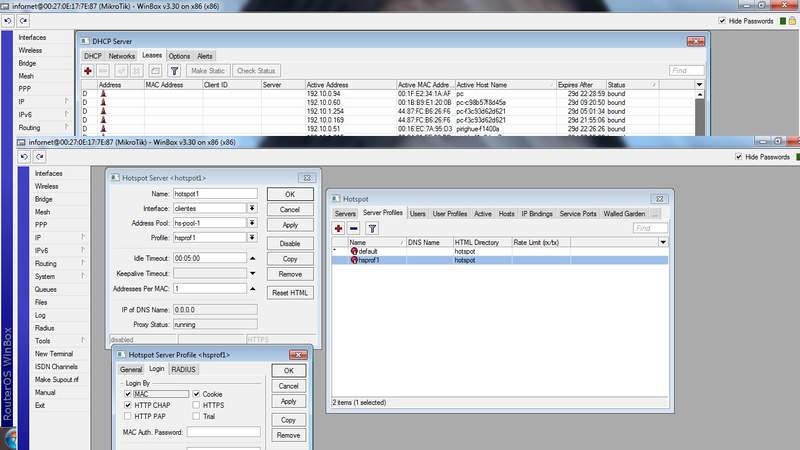

    Eu uso hotpost

Nome:	         ip Pool -Used Addresses.jpg
Visualizações:	271
Tamanho: 	57,8 KB
ID:      	22976Clique na imagem para uma versão maior
Nome:	         ip Pool -Pool.jpg
Visualizações:	228
Tamanho: 	40,6 KB
ID:      	22977Clique na imagem para uma versão maior

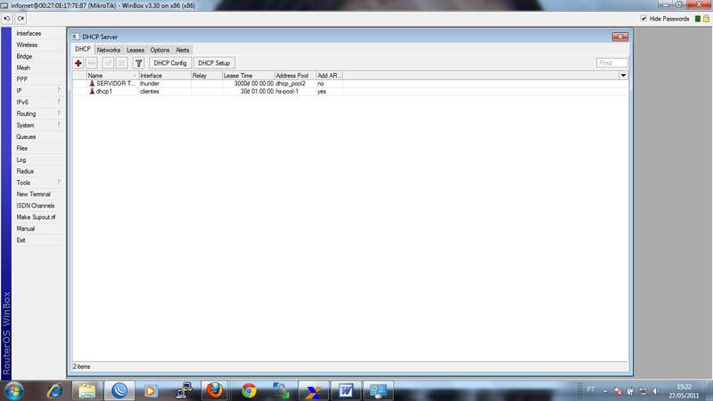

Nome:	         ip dhcp serven -dhcp.jpg
Visualizações:	322
Tamanho: 	24,4 KB
ID:      	22978Clique na imagem para uma versão maior
Nome:	         ip Host post.jpg
Visualizações:	205
Tamanho: 	44,3 KB
ID:      	22979Clique na imagem para uma versão maior
Nome:	         ip dhcp serven -Leases.jpg
Visualizações:	210
Tamanho: 	56,2 KB
