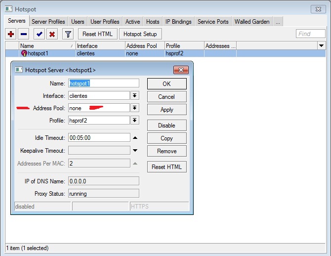

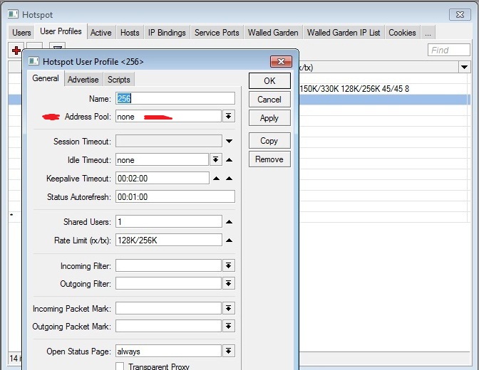

    Tem que modificar no server e no server profiles como nas imagens que estou postando.
    Qualquer coisa add ai no msn [email protected].Clique na imagem para uma versão maior
Nome:	         hot1.jpg
Visualizações:	208
Tamanho: 	84,7 KB
ID:      	22427Clique na imagem para uma versão maior
Nome:	         hot2.jpg
Visualizações:	199
Tamanho: 	94,0 KB
