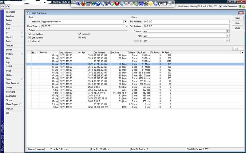

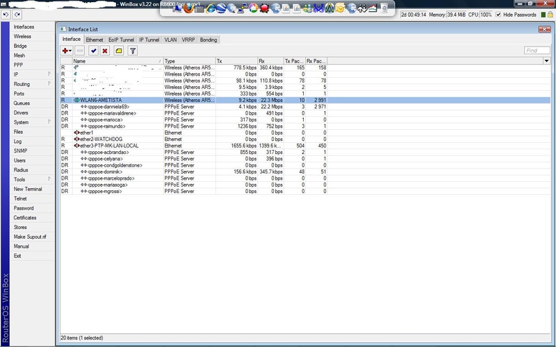

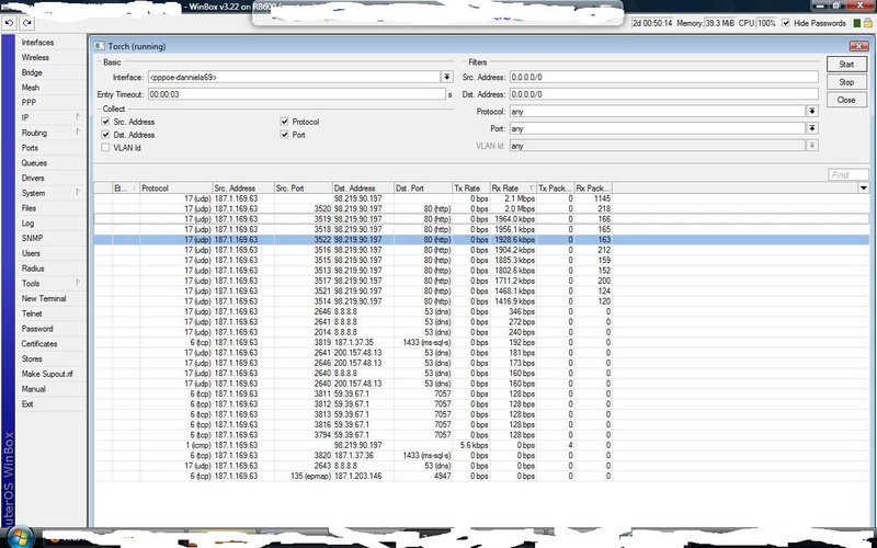

ID:      	10178Olá Pessoal do fórum, de 10 dias para cá estou me deparando com um problema estranho e ao mesmo tempo difícil de controlar que é o seguinte :
    Em alguns clientes da rede uso a seguinte estrutura :
    Bullet ou nano-station no cliente e para enviar o sinal para os mesmos uso rb de diversãs versões, tanto pode ser RB 600 ou RB 433 e assim por diante, quase todas com o firmware atualizado nenhuma com o firmware abaixo da versão 3.2, nestas mesmas RB possuo o ppoe-server configurado e todos os clientes se conectam via ppoe e na mesma RB é feito o controle de banda do cliente . Trabalho com velocidades de 1 Mb até 7 Mb residencial .
    Contratei um backbone com link X para vazão aos meus clientes, só que ultimamente tenho observado constatemente alguns clientes que estão conseguindo ( não sei como ) ultrapassar o controle de banda que é destinado ao mesmo e por várias horas se não for derrubada a conexão o cliente fica com ... Ex. se o mesmo contratou o link de 2 megas fica com 20 megas e as vezes a até mais dependendo do throughput entre os MK para chegar até o mesmo .
    Outro fato curioso que percebi é que alguns clientes só geram tráfego de TX em direção a RB mais próxima acabando com o throughput de tx até o mesmo, mas não gera tráfego além da RB mais próxima.
    Outros clientes geram tráfego até o backbone, fazendo com que o mesmo seja totalmente consumido . Já fui em alguns cilentes tentar verificar na máquina do mesmo e ver se não era algum tipo de P2P novo, ou gerenciador de download que está conseguindo furar o shape do MK, em alguns clientes vi que no seu desktop, possuia uma grande quantidade de vírus em outros não vi vírus algum e nada que despertasse atencão . No controle de banda eu trabalho com Burst, mas o mesmo está configurado para 10 segundos, os clientes que conseguem furar o controle se deixar passam horas e horas usando todo o link do throughput até eles .
    Tenho esta mesma estrutura, funcionando a mais de 3 anos sem problemas algum, este tipo de problema está acontecendo de 10 dias para cá .
    Alguem aqui do fórum já se deparou com este tipo de problema, algum expert que seja bom conhecedor de controle de banda poderia me ajudar ?
    Fico no aguardo de vcs, desde já grato .Anexo 10169Anexo 10171
