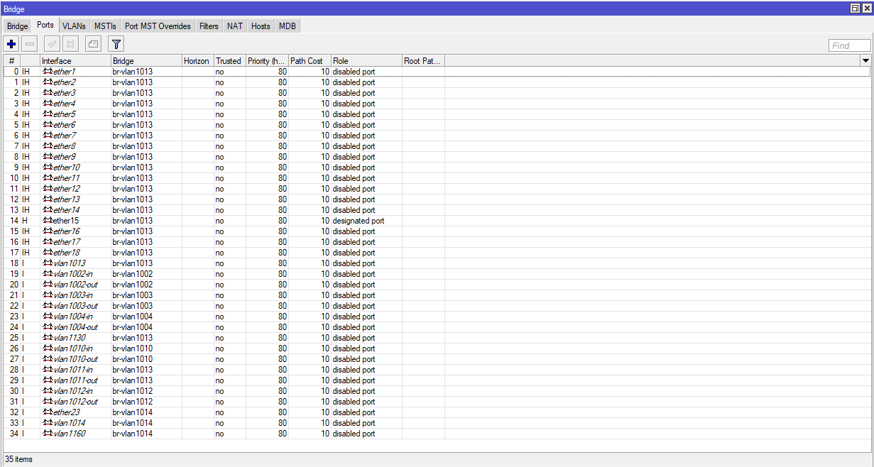

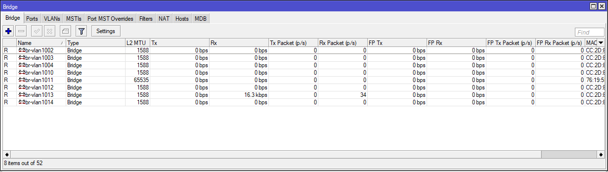

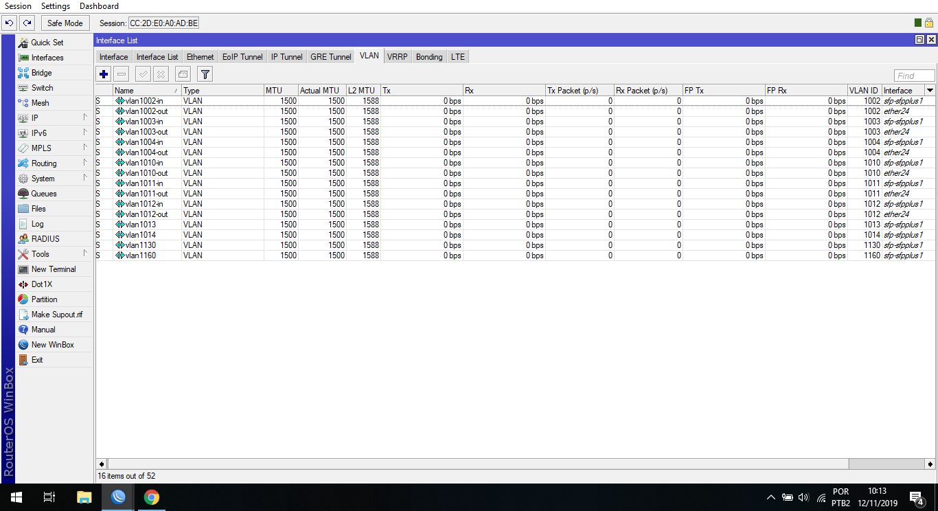

    Bom dia, pode ser que eu esteja pecando na configuração. Segue abaixo a configuração.

    Padrão Re: Crs328-24p-4s+rm
    Faz do jeito que eu falei antes, vai resolver seu problema.
