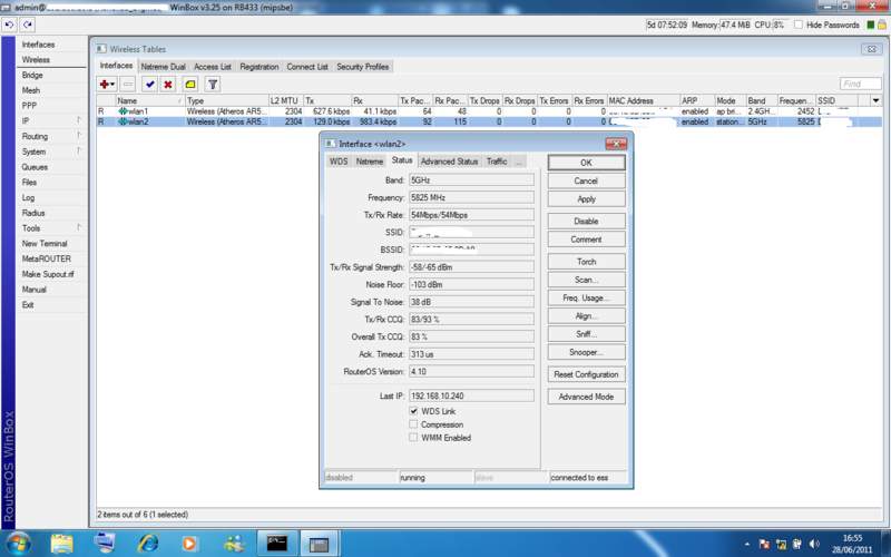

    Temos um link de 45km que montamos a uns 2 anos para atender uma vila. Sempre funcionou bem.
    Na semana passada o link estava com sinal péssimo, fomos até lá e estava com um pigtail solto, reconectou e pronto, o sinal voltou ao normal (média de -55dbm).
    Porém o pessoal começou reclamar de lentidão, ocorre também durante o dia algumas vezes, mas durante a noite é impossível de navegar.
    Estou a dias tentando resolver o problema. Medi o link e vi que ele está com 7Mb de TX e 3Mb de RX, achei que este poderia ser o problema. Ativei o Nstreme simples e o link chegou a bater 40Mb TX e 20Mb RX. Deixei desta forma e ficou funcionando.
    Algumas horas depois começaram as ligações. O pessoal disse que piorou a navegação. Fiquei sem entender nada, fui verificar na RB e percebi que o link fica associando e desassociando. Resultado: Tive que desativar o Nstreme.
    Única coisa que percebi é que com o nstreme ativo o sinal que era -55 fica em torno de -68.
    Percebi que o TX/RX CCQ está um pouco baixo, mas não sei onde pode estar o problema (cartão c/ defeito, pigtail, fonte???)
    Tirei 2 print screen das RBs e estou anexando ao post.
    Peço aos mais entendidos ou para quem já passou algo parecido, se puderem ajudar agradeço muito pois não sei mais o que fazer para resolver.

    Mas teu problema era esse mesmo que relatei ? Pouca banda no modo normal e quedas quando ativa o nstreme?
    Estou bastante desconfiado de um dos cartões. Vou troca-lo e depois posto os resultados aqui.

    Cara se o pigtail estava solto com mal contato pode por causa disso ter danificado o transmissor do cartão.. por vi das duvidas troca o pigtail e o cartão tenho certeza que teu problema ta ai... se for o caso ate cola os conectores com um pouco de silicone...
    Abraço

    Sim eu pensei nisso mesmo.
    Só que como o sinal que chega daqui pra lá está pior do que o sinal que chega de lá pra cá (é lá que o pig estava solto) eu desconfiei que aqui a antena estivesse um pouco fora do ponto ou o cartão daqui estivesse danificado.
    Mas até amanhã acredito que consigo fazer os testes e vou postar aqui o resultado.

    Cara, como o ping tail estava solto, o problema pode estar nele e seria a primeira coisa que trocaria no seu caso já que o problema começou depois que ele soltou. Caso continue, ativa o NSTREME novamente e deixa o DATA RATES e auto nas duas pontas ( me parece que você setou em 54/54 ). Quando o link não tem sinal o suficiente para 54/54 é o que causa o problema da desassociação e se tiver em auto, ele automaticamente baixa a taca de dados e não deixa que o link caia.
    Padrão Re: Problema em enlace de 45km c/ XR5 e RB433
    Então. O estranho é que se eu deixo em auto não conecta. Só conecta se eu coloco em 54M nas duas pontas.
    Eu tinha pensando nisso mesmo.
    Então, tenta colocar em 6/6 e se funcionar vai aumentando até chegar no maior que não desconecta.

    Só que isso não seria uma solução, só um teste. porque digamos que no maior que não desconecta seja por exemplo 36/36. Não posso dar por resolvido pois o certo seria ele conectar em 54/54, até porque o sinal está ótimo.
    Então minha intenção é achar a causa do problema e conseguir corrigir.
    Concordo plenamente. Só que se você conseguir manter a rede conectada direta, você tem tempo e tranquilidade de ir resolvendo os outros testes como por exemplo arrumar o pin tail e trocar. Além do mais 45KM é uma distância boa.

    Marcon, deixa no auto. Nem sempre o enlace vai segurar em 54.
    E daí desconecta mesmo.
    Mesmo que o sinal esteja bom no momento, ele pode variar e baixar a modulação e não segurar. Deixa habilitado as velocidades mais altas. 54, 48,36,24 Se cair assim mesmo é porque tem momentos que o sinal deve cair muito e será um indicativo que tem outro problema. Oscilação é aceitável, o que não pode é oscilar muito.
    Eu coloquei em auto e o link estabilizou.
    Fiz o teste de banda e não passa os 40mb que passavam antes. Passa em torno de 7mb tx e 4 rx.
    Tirei um print das duas RBs e estou postando aqui.
    O Link parou de cair e conectar com frequência, mas percebi que de tempo em tempo ele da uma queda rápida e volta. Por enquanto não consegui tempo para ir até o local fazer os testes, mas o link não está normal, já foi muito melhor mesmo sem usar nstreme.
    Até sexta acredito que vou até lá fazer os testes e posto os resultados.
